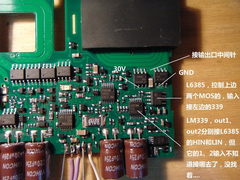

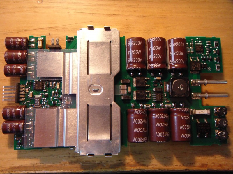

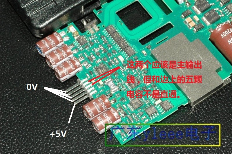

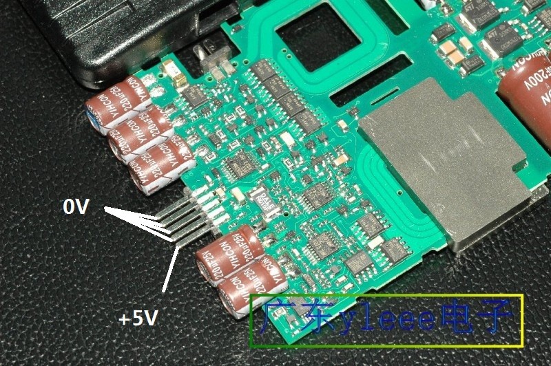

这板子不好改啊,多层的线路看不明白。转接头里有取样电阻的话 怎么接的 输出要用5个接头吗?很费解
等高手。。。 这东西坏的可能性不大吧要不然太难搞了。

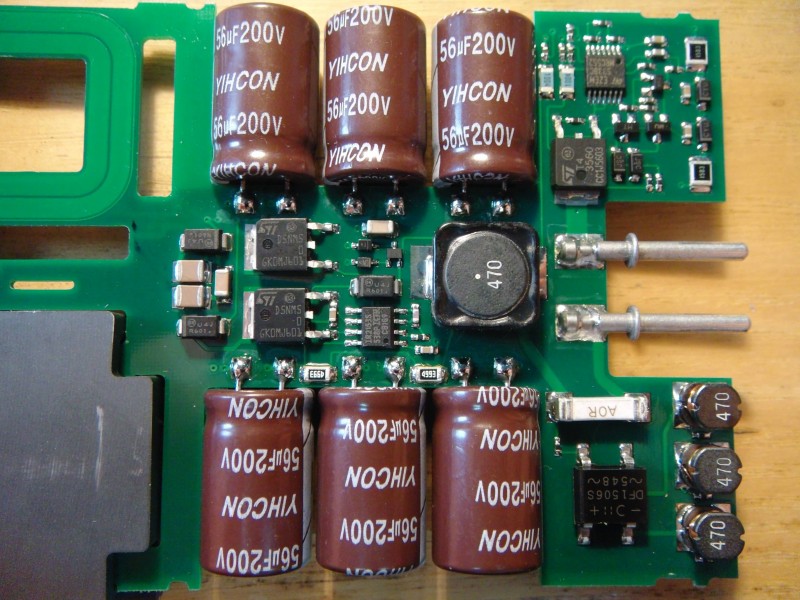

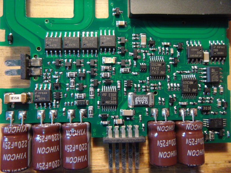

俺的拆解图来了,首先俺要做个检讨,拆电源的过程中俺只顾自己饱眼福了,忘了拍照,裸出主板后才想起来大家,觉得很对不起大家,请大家原谅...
下边是图,因为是装的过程中拍的图,所以“衣服是”一件一件往上穿的,呵呵
先是输出部分,可以看到大量的MOS.....

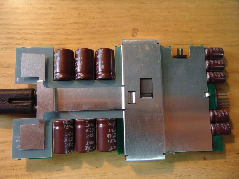

输入部分

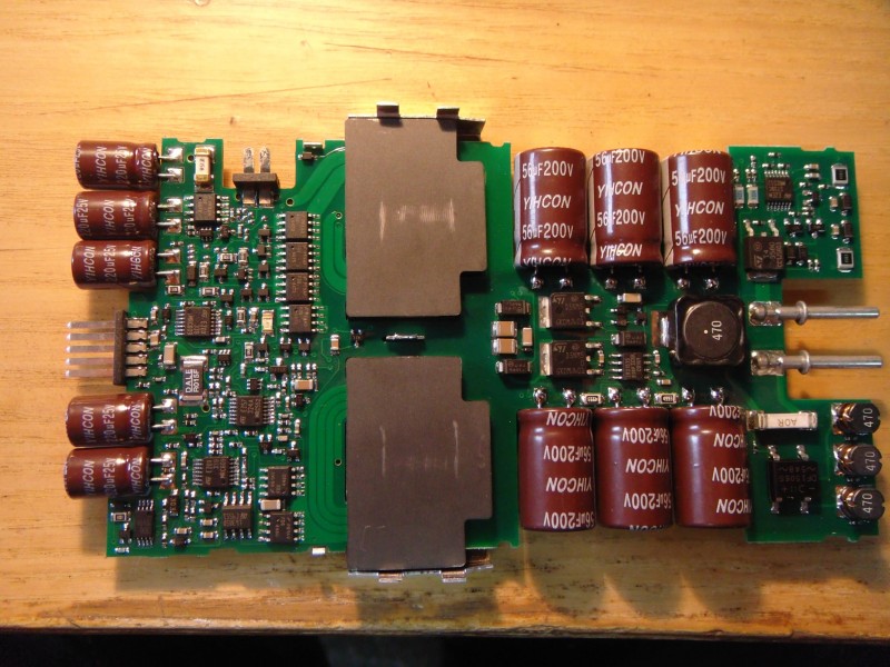

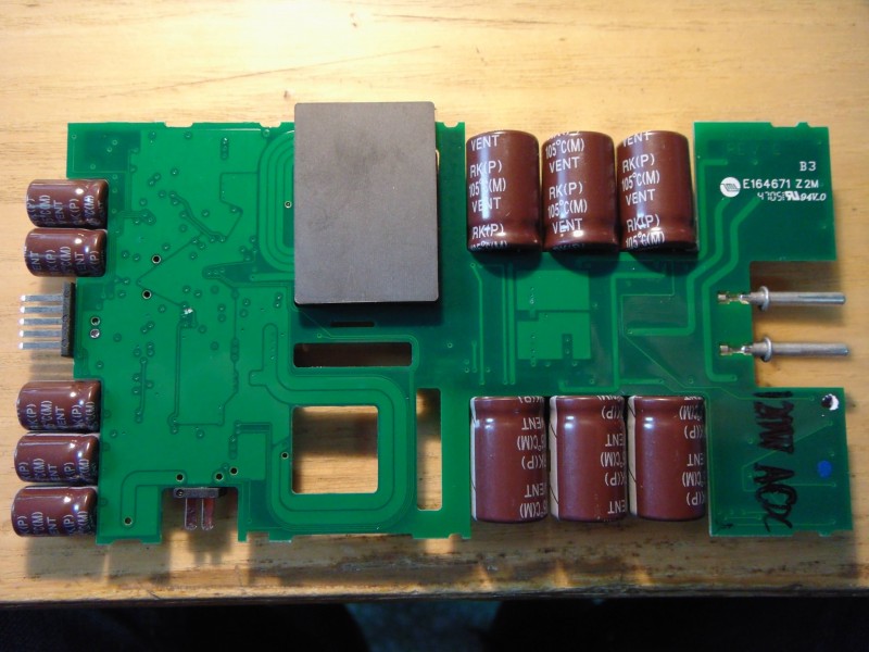

背面

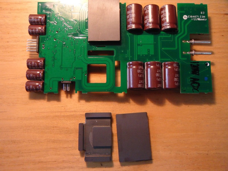

背面和另一个磁芯
正面

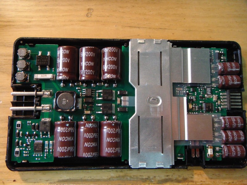

合上铝皮正面
合上铝皮后的背面

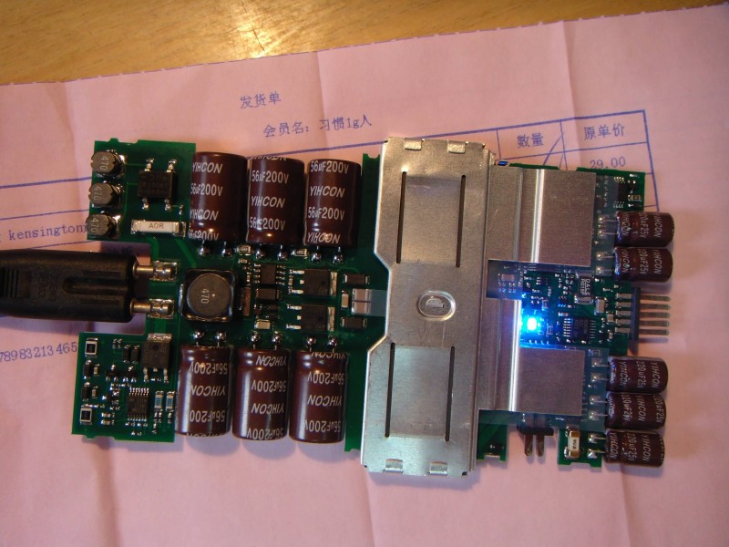

俺也接上电源试了,接的是120V 50Hz的交流电,电源把示灯亮

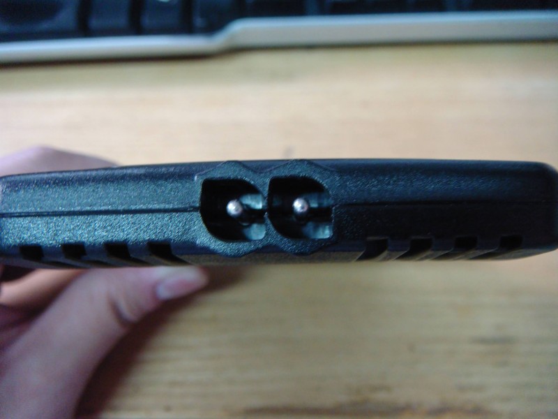

电源接口还是比较BT的

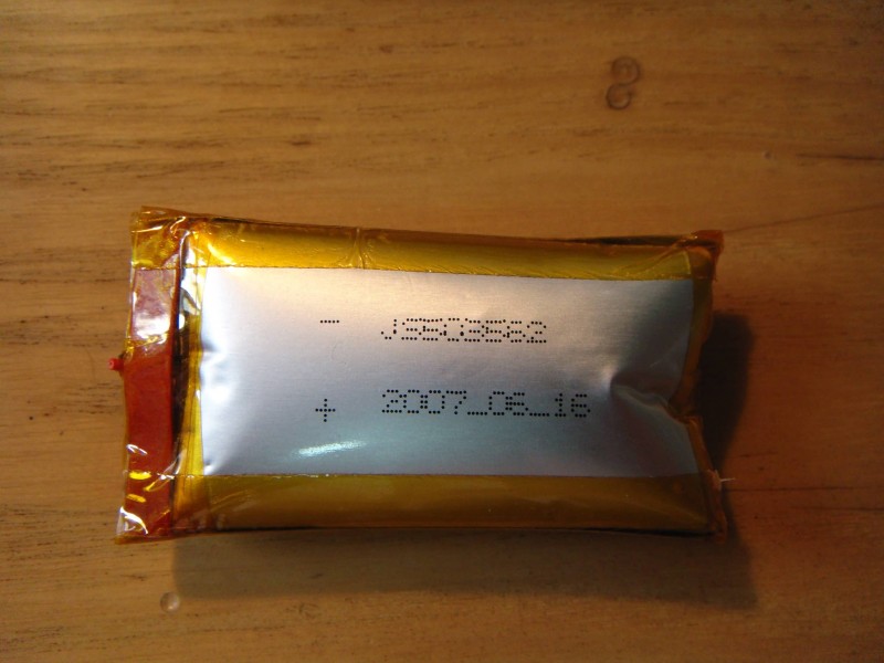

另外请大家欣赏下这个圆圆的电池,呵呵

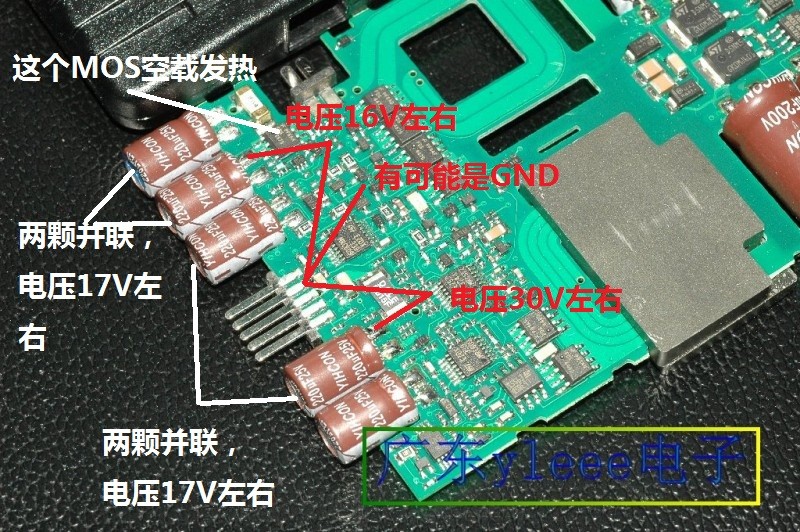

还有测量的输出电压

输入端电容耐压才200V,难道是串联的吗?
发表于 2010-7-15 19:14 | 显示全部楼层
刚才也仔细看了下,输入电容都是200V的,
这个图上空的部分应该是主变压器,另一个有可能是当电感使,怀疑是先产生一个不是特别准确的电压,然后再通过DC-DC变为所需要的电压。
发表于 2010-7-15 19:38 | 显示全部楼层
几个电解的电压
