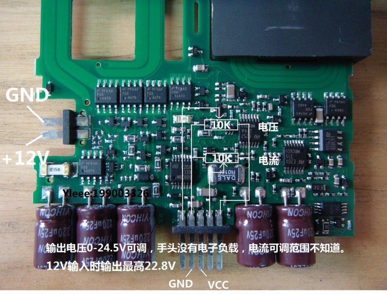

经测试,输入12V时电源也可以用。
哪位手头有电子负载的话测试一下最大输出电流、效率和波纹等指标,鄙人先谢过了。

    不应该啊,是不是整错了?
需要接两个可调的,我是临时找了两个10K的接上了,可能不是太合适,但也可以用。
上边有图,请仔细一楼一楼的看,有点啰嗦,呵呵

5v那个估计是usb5v输出跟作为基准电压
狗狗百里游 发表于 2010-7-15 23:43
    5V输出我不知道输出会有多大电流,但从电路上看输出电流应该不会太大,电路板上的走线太细了,可能不是USB供电的5V。

回复 53# 199003326
    谢谢!!!,当时 还没接可调,接了2个20K(我觉得5K的比较合适,我没有这样大的)的可以调整电压,但电流最大调到1.5A(用的10W8欧的电阻)
