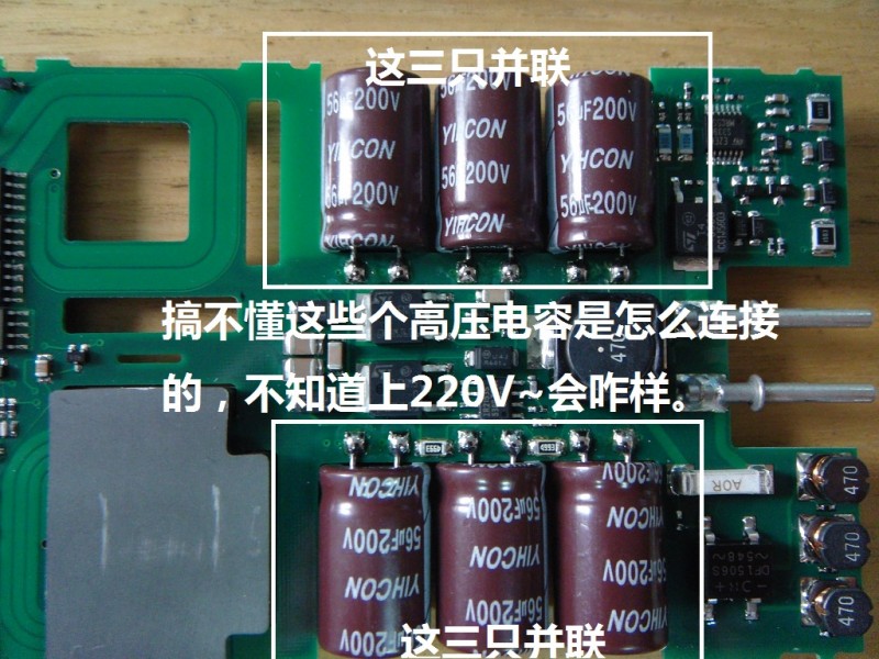

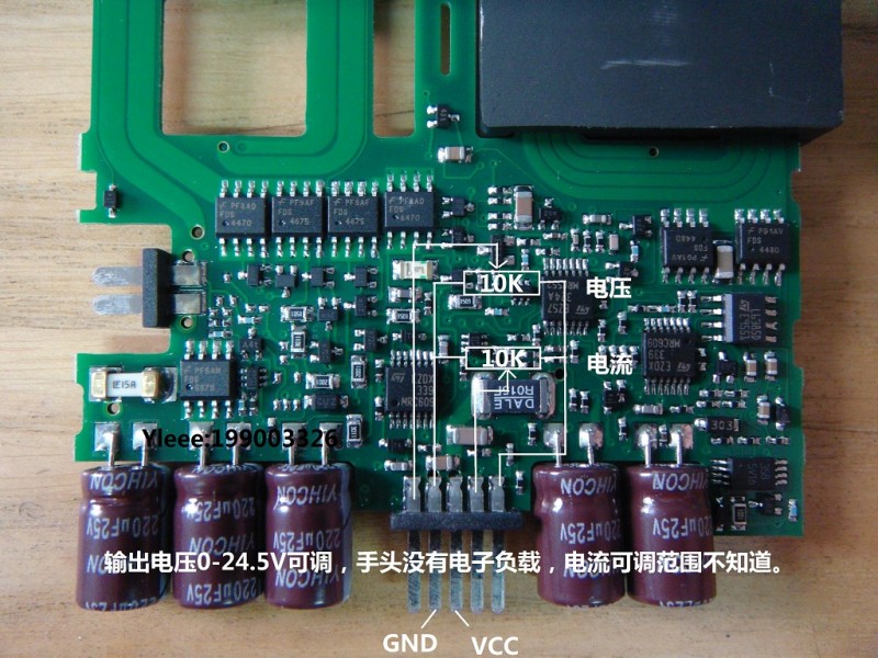

哇咔咔咔,搞定了,这电源太TM值了~~电压无级可调,还带恒流....
不过声明一下,俺拆的是没有标签的,用的是120V~电源,测得高压电解电容的电压为160+V,谁有胆量试一下接220V~??

谁有胆量试试220V的??

   恭喜!恭喜!确实是很NB 的电源啊,能上220就好了!!AC插头改改外壳估计能用8字插头的。
不知外壳是怎么无损拆的啊!

回复 44# fgtzjl
    拆壳裹布上锤子,不过得悠着点,俺拆的时候这东东受了点内伤。
电源那部分可以用8字线,把中间那俩突起的剪掉就行了。
至于能不能用220,俺不敢打包票,毕竟两组高压电容不是直接并联的,有可能能用220V,看谁胆大试一下就行,呵呵。

呵呵!!!我刚用220V试了没问题.输出怎么只有5V
发表于 2010-7-15 23:41 | 显示全部楼层
有24v恒流啊,看来人人白光了....
发表于 2010-7-15 23:43 | 显示全部楼层
5v那个估计是usb5v输出跟作为基准电压
