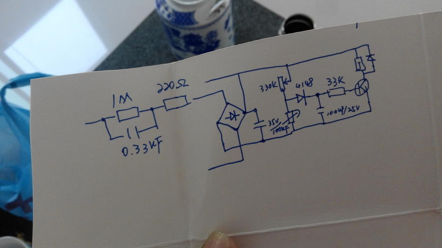

在  banguangan 的这个帖子里:
得到一个电机,打算做台桌面雕刻机
https://www.yleee.com.cn/thread-37244-1-1.html
想给110W 电机加上过载保护电路。
刚才画了张图:
只是初步设想,没做实际验证。
 楼主| 发表于 2014-11-15 22:32 | 显示全部楼层
C2 的作用,是用来防止电机启动时的冲击电流造成保护电路误动作。
实际使用时可能要调整其容量大小。
实际测试了一下后面的延时保护部分,电容C2应该用220uF或330uF的,时间大概在1 ~ 3 秒间动作。
增加一个保护后重新启动按钮开关,改进后的电路:
热继电器多简单啊!!
 楼主| 发表于 2014-11-15 22:34 | 显示全部楼层
benli 发表于 2014-11-15 22:32
热继电器多简单啊!!
热继电器的体积较大,小功率的不常见。
发表于 2014-11-15 22:39 | 显示全部楼层
学习了!电磁炉互感器为1:3000长姿势了!
不过一般比较器输出后加个驱动也就是在Q2的C极接个继电器!请教下为什么你后面要这样接呢?
Q1、Q2、R6、R7组成类似可控硅电路,触发后锁定保护。  发表于 2014-11-16 13:12

 楼主| 发表于 2014-11-15 22:41 | 显示全部楼层
不过一般比较器输出后加个驱动也就是在Q2的C极接个继电器!请教 ...
2楼已经说了:防止电机启动时的冲击电流造成保护电路误动作。

电磁炉互感器不光有1:3000,还有1:2000、 1:1000这两种型号。

 楼主| 发表于 2014-11-15 22:54 | 显示全部楼层
72hour 发表于 2014-11-15 22:49
解刨过一个市购得光控灯,简单其中也是用电容做消回差。100uF大约可以有3秒左右!
用简单的RC延时也可以,但可靠性不如加上正反馈的双三极管电路。
