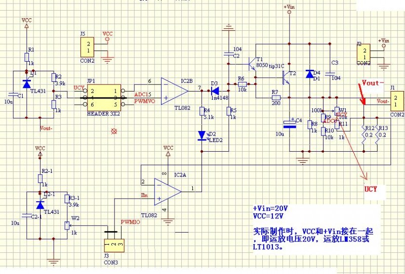

我的高精度线性恒流恒压电源

忘了上传电路了。
wangbeng 发表于 2011-2-13 19:55 https://www.yleee.com.cn/images/common/back.gif
    电路图中没看到电压取样部分,右面那部分给标注文字弄的看不清楚了
发表于 2011-2-14 08:32 | 显示全部楼层
输出电容不能太大,否则光输出电容上的电荷就足以把发光管烧掉了。
benli 发表于 2011-2-13 22:45 https://www.yleee.com.cn/images/common/back.gif
   是的就是这么个情况,我输出电容用到2200UF,LED接上去瞬间电流很大,必烧。但输出电容小了,波纹大,应该是运放自激了。在运放IC2A的1、2脚接消振电容103,也不能完全消除,在某些电压、电流或不同负载下,还是有自激,不知道是电路问题还是我的PCB问题。
发表于 2011-2-14 08:36 | 显示全部楼层
benli 发表于 2011-2-13 22:49 https://www.yleee.com.cn/images/common/back.gif
   电路图右边W1(10K)和R11(1K)的连接点即为电压取样点UCY,连到JP1的2脚的UCY处(JP1的1、2脚用短路帽连通的),也即IC2B的6脚。R9(100K)和R10(10K)中间的ADC0是连接到电压表的。由于打算最终成数控,所以预留了很多的接口。

回复 95# wangbeng
    线性电源不需要大的输出电容,纹波与电容容量关系并不大,自激的原因很多,消振电容1000P就足够了,如果还有自激需要从电路上找原因,两半运放都加上消振电容试试
发表于 2011-2-14 19:55 | 显示全部楼层
谢谢benli老师的热情回复。今晚又调试了一下,终于搞定了。二个原因自激:
一、没加消振电容。在IC2A的1-2脚间加了103的瓷片电容,自激基本消失,只是在接负载后电流末达到恒流设定值的某些时候还是会自激,一直怀疑是电压控制那一半的运放IC2B自激,但加消振电容无效。
二、尝试在VCC(和Vin接在一起)和GND间接104电容,居然自激消失,好晕。本来输入和地间接了100UF的电解电容,没想到退耦居然不够。不知道是不是因为高频下,电解电容的特性不好?

 楼主| 发表于 2011-2-14 21:53 | 显示全部楼层
回复 99# wangbeng
    别叫俺老师,俺也是菜鸟。
    电解电容的高频特性是非常差的,103的补偿电容似乎大了这,瞬态特性会变差。
    另外,431也会自激的。
