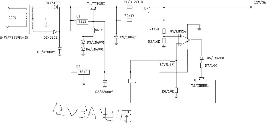

    请教老师:原理图中的运放可以用别的运放代换吗?我有TL082CP/HA17358/HA17741/OP295GP/还有LM339。IRF540可以用电磁炉里的门控管25N120代换吗?看图中输出正极是接地端吗?

    运放都可以用,只是性能不同罢了。393是比较器,不能用。
    电磁炉上的管子是IGBT,这是一种高压器件、MOS与三极管的复合体,用在这里不合适,还不如用大功率三极管呢。
    接地,只是个电路参考点而已。这电路是负压输出。

    谢谢benli老师的指教!如果358或741、324等运放,控制电路的元件参数还要修改吗?

    基本不需要修改。

    谢谢老师的指点!我有两个OP295GP运放可以用吗?元件参数要修改吗?。在矿坛那个《0-18V低压差稳压电源》也是你的作品吧。我用绘图助手拼凑了个图,格式不支持发布到网上,想让老师给看看,可以发到你邮箱吗?

    不知道这运放的参数性能。原理来说,大多数运放都可以用的。
无法上传的图片我恐怕也打不开,截图或者转换下格式吧!

    benli老师好;我有一个12V3A直流电源,(第一个图就是)手头还有些闲置原件想做个电源,第二个压缩文件是我拼凑的图,麻烦老师给看看是否合理,我想做成从0V起调的可调电源,怎样实现? 12V3A直流电源.bmp 可调电源.zip (25.21 KB, 下载次数: 123) 图是用绘图助手画的, 绘图助手_icy破解版.zip (156.34 KB, 下载次数: 129) 免安装的。
