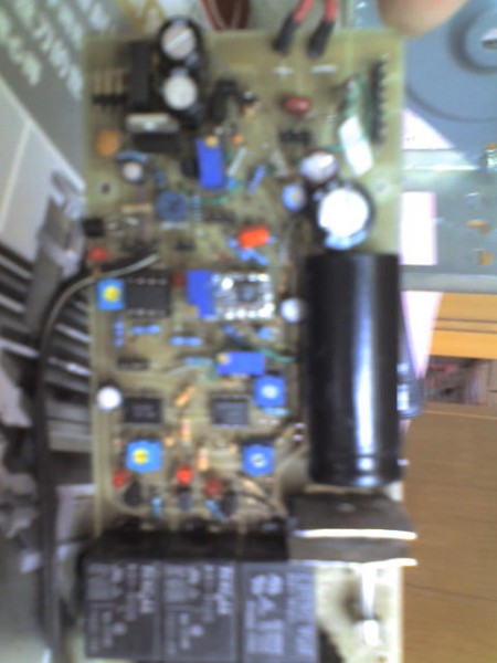

刀刻的电路板:
焊好的电路板:
焊好的电路板
焊好的电路板

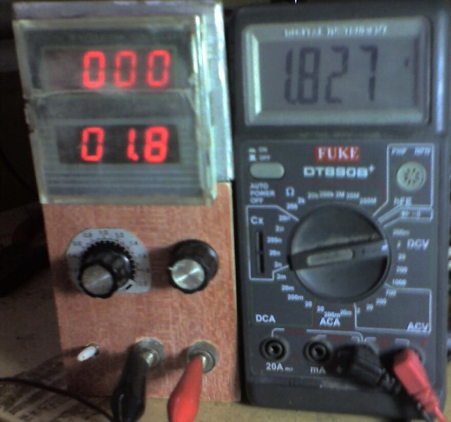

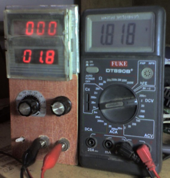

安装后的样子:
调节电位器:
精确的电压调节:
精确的恒流调节:

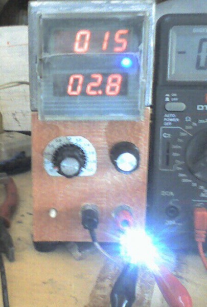

用5mm白光LED反复快速开关机数十次依然完好:

最头疼的就是做电路板了,这块板子费了半个月,该去买电脑学PROTEL了。
