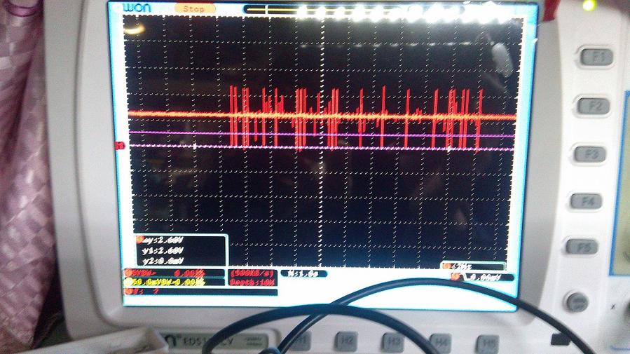

  我昨天在修一个手机的时候,,突然,屏幕一闪,手机关机了. 心里一凉,,,不妙.
  拔掉电源夹子,重新接上,不开机就有600mA以上的电流.典型的手机内烧IC了...
  客户的手机原来是忘了密码锁,现在怎么整了??

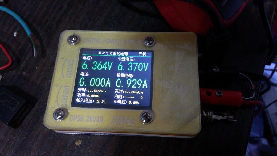

  平时了为了安全,DP50的设置是3.9V/1A.
  DP50已经升级到LASTED的版本了,据说是BUG最少的...
  手机怎么办?,看客户好不好说话呗.
  为什么会烧机呢?
  今天偶然发现,电源夹子短路时,DP50显示的电压竟然会超过设定电压.
  上示波器看下便知:
这是DP50的设置:

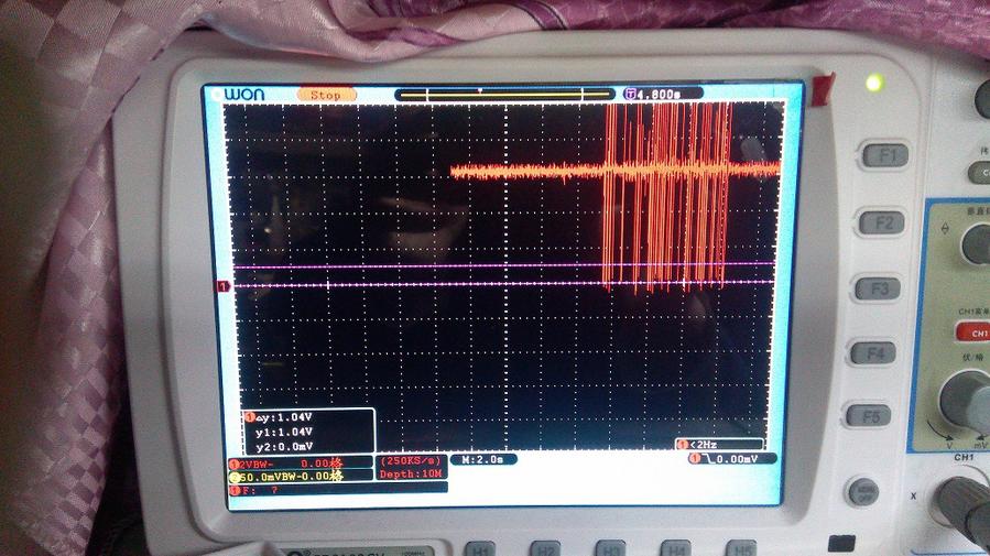

昨天为了保险,还在输出临时接了个稳压2级管.
将正负两脚接示波器,
然后,正负短路再松再短路再松,循环数十次(也就几秒钟的事),
查看

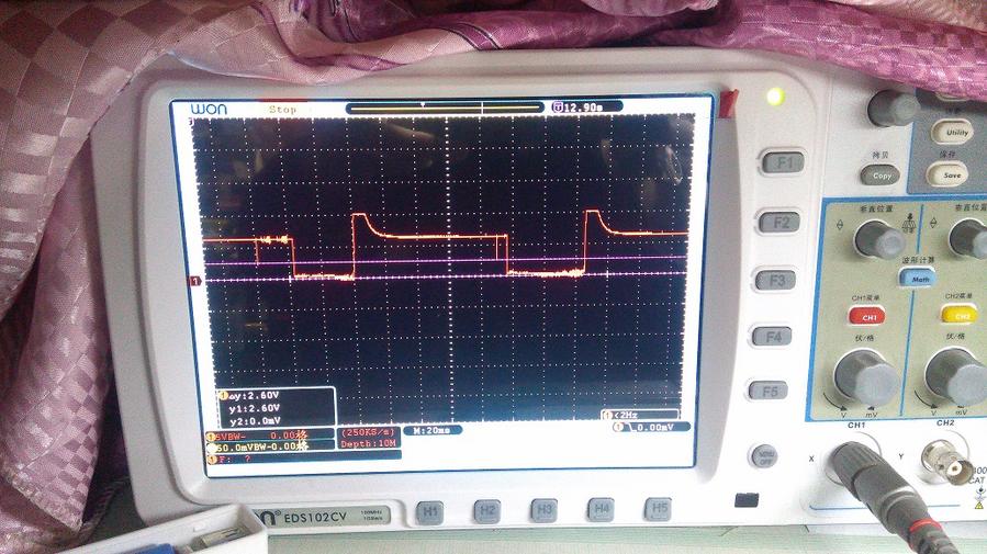

相对于那条长长的直线(6V左右),在短路和松开的瞬间产生了不小的电压波动.
不小是多少呢?,,惊人的是,近乎2倍..
设定为6.3V时,在短路松开的瞬间,达到了10.4V.
从示波图中看到,10.4V维持了近10mS,然后经过近15mS后,电压才回复到设定值.
如果我设定为3.9V的话,可能会飚到7V.7V维持10多个mS对某些手机来说意味着什么就不好说了.
如果手机+-有大滤波电容的话可能影响不大,事实上,手机轻薄化的今天,+-不可能给你上多大的电容,有几十UF就算良心了.
