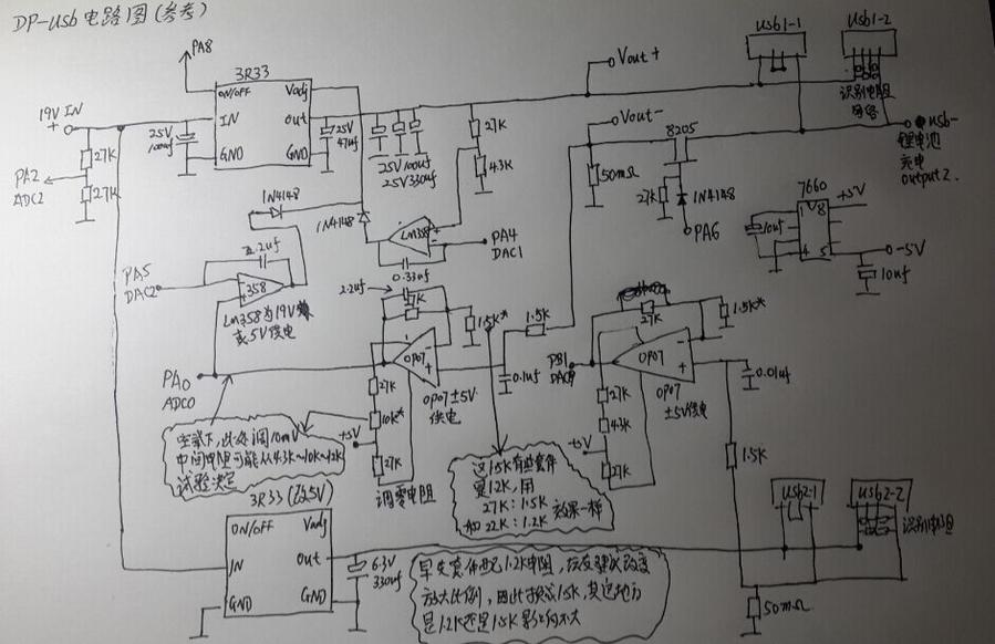

发表于 2015-3-21 16:37 | 显示全部楼层
zhqsoft 发表于 2015-3-7 12:43
加了10uf。效果明显。设置3.3v1a接led。短路不烧。。。15v先留20ma 短路不烧。
这个解决了。
你是分压不变并联10uf吗?
发表于 2015-3-21 17:03 | 显示全部楼层
是电压反馈的分压电阻 上面那个电阻么?
能不能在原理图上标一下看看?

主要问题在于电压环路放大倍数和电流环路上op07带宽不足,其它大致没什么问题。
358还是+-5v供电的好。
搞好了最好发个套件,我就不再二次开发了。大致在串口屏核心板基础上增加dac和按键编码器就可以了。
去掉外部无关原件应当能空出几个脚来,移植一下就差不多了
最好能分两路adc,一路高速采样简单滤波,用来显示输出曲线。
一路低速采样加大低通滤波,用来差值采样输出高精度显示。
dac可选pwm叠加,增加输出设定分辨率。

在电压快速上升时,上臂电阻被电容短路,电容电压缓慢短路逐渐消失。
所以输出电压提前受控,大约提前到给定dac电压值附近,而不是实际给定电压值。
因为提前控制,故而消除了电压过冲。
但刚刚开始控制输出电压时,因为此时电压环路运放输出电压接近零,所以要回调到3r33变化点0.925附近输出才会有变化。
       此时3r33给定电压很低,输出基本在100%占空比上,所以电压上升很快。
         因为3r33输出端接有电容,而外部电源供电能力有限,所以上升电压受到一定限制。
         如果此时输出端电容的充电电流计算在输出电流里面的话,上升斜率也不会很大。
       所以之前apachectl在输出端接接大电容可以消除电压过冲就是这个原理。
       已给定的电流给输出端外接大电容慢慢充电,如果时间足够电压环路反应的时候,电压电流环路便能无缝交接。
       但输出端外接大电容会影响电流环路响应速度,因为外接电容对负载放电不计算在电源输出电流内。
       所以两方面都要考虑,因为3r33可以电流反灌,所以当负载短路时3r33可以回收电容内部电量,从而提高响应速度。
而电压环路运放有很大积分,所以回调需要时间,因此有了第一个上升沿。
回调到0.925后,运放发现输出电压比给定dac要高,于是要反向调节一点。
因为运放接有积分电容,输出反向调节电流方向必然改变,于是这里运放出现了交越失真。
即电流换向期间短暂的失调,于是出现了一个平顶。
再往后就再调过头,再回调,然后稳定。
实际可以理解为电压环路震荡了一下然后稳定。
这一点你查看一下运放的输出应该可以看到,可能很小的一个震荡,但3r33内部还有一级运放所以输出变化很大。
如能采样到sw端电感波形应该能明显看到占空比变化。
刚刚又看了一下3r33的手册,官方好像把上升速度限定在15ms左右。
二级调节的话实现30ms稳定调节应该还是不太难的。
当然如果你考虑直接控制comp也是一个好办法,可以同时解决环路增益带宽跟模块并联的两个问题。

昨天抽空试了下,在上臂电阻 27K 并上0805  1uF 电容,短路不会出现峰值。小于1UF,低电压有时会有一点,如设定3.3V,短路恢复会上到4点几V。
另外试了下,设定输出9V, 限流5mA, 外接LED指示灯, LED指示灯瞬间烧毁, 说明限流这边还是有过冲。

加上臂电容只是对电压环路进行处理,处理后电压环路上原先那个积分电容可以改小。电流环路没有受到影响,可以在采样电容到op07之间的电阻上并电容。
电流环路因为有op07带宽不会很大。
再者电容上的电量也足以击穿led。
发表于 2015-3-26 16:06 | 显示全部楼层
kangdage 发表于 2015-3-26 06:58
加上臂电容只是对电压环路进行处理,处理后电压环路上原先那个积分电容可以改小。电流环路没有受到影响, ...
电流 OP07 这边输入输出都 有滤波电容,加上臂电容(加速电容),应该没什么用的。
用示波测试,短路后,电流环 延后一段时间才起控,造成烧LED原因。
单用一个470UF 电容,让其充到9V 后直接对LED放电,测试多次并未烧坏LED, LED其本身就可以瞬间流过N倍于自身工作电流。
