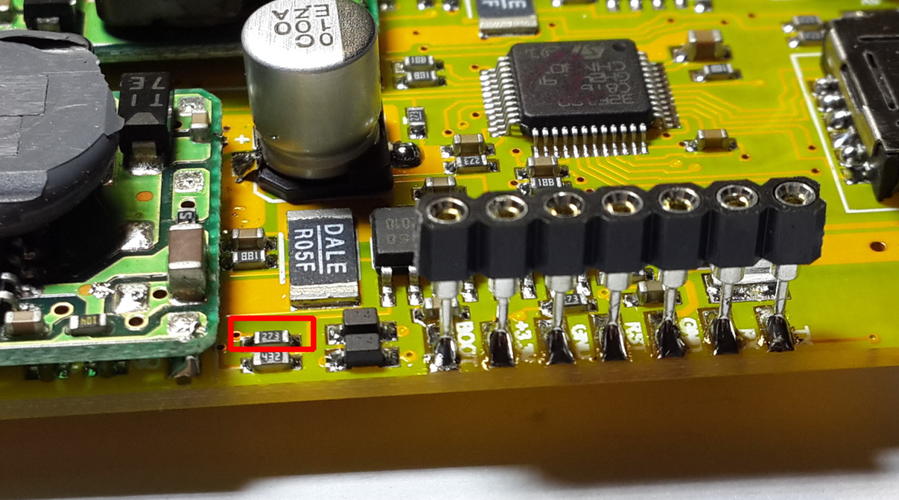

论坛里高手就是多,在https://www.yleee.com.cn/thread-40089-1-1.html里,大家讨论事件来源时,各路大侠反复提到在分压电阻的上臂增加(并联)一个电容可以解决开机高压以及短路高压(短路后实际相当于开机),于是星期六的大早晨开始找到空实验一下,现在将实验结果报告如下:
1、改制:
这个就是上臂电阻,我为了对比实验结果,选了一个0603能找到的最大电容 4.7uf
2、上电实验,19V输入,调5V,500mA,镊子短路输出端后放开

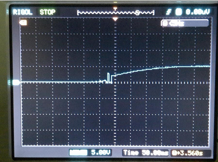

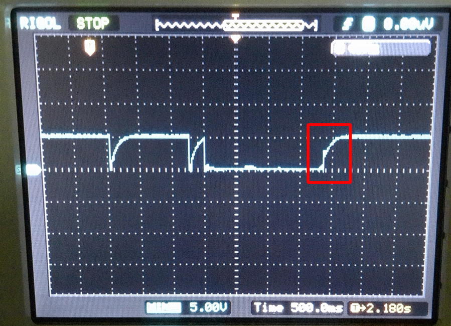

连续捏了2下,第一次快速,第二次慢速,均无毛刺;
放大红框内(第二次短路恢复期)的波形如下:
应该还是不错的,当然电容选的有些大了,可减少一些
请各路大侠们再验证一下,没问题的话,请大家依法改制,估计就不会再有烧东西的现象发生了;

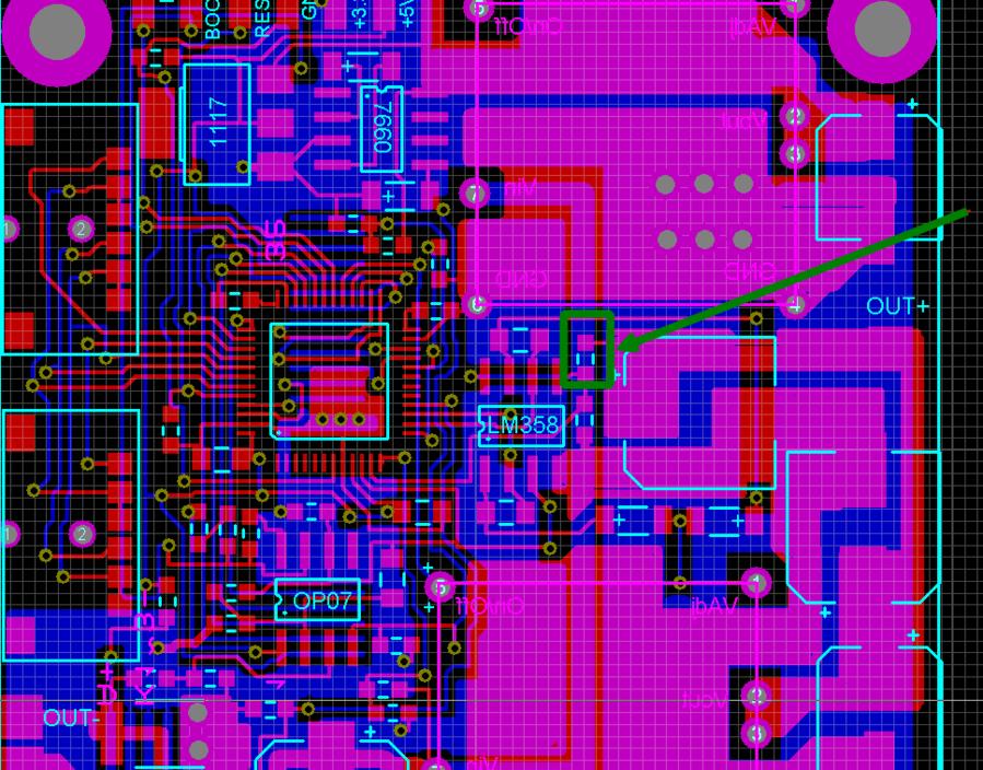

发表于 2015-3-7 09:39 来自手机 | 显示全部楼层
类似m8v7的开机方式了吧。。。一个慢充电过程。开机也会缓慢上升电压吧
发表于 2015-3-7 09:51 | 显示全部楼层
如果有地方并联一个更点的电容可以吗
发表于 2015-3-7 09:57 来自手机 | 显示全部楼层
分压电阻换大阻值的更好点应该。
发表于 2015-3-7 10:04 来自手机 | 显示全部楼层
47k 300k 1uf  or  82k510k 0.47uf
发表于 2015-3-7 10:31 | 显示全部楼层
Dp50  2USB应该改哪?
发表于 2015-3-7 10:44 | 显示全部楼层
回去要改改,一直在进步,很好!
发表于 2015-3-7 11:11 | 显示全部楼层
支持一下,虽然过去没有买到。
发表于 2015-3-7 11:25 | 显示全部楼层
已经改了。。。。
 楼主| 发表于 2015-3-7 12:38 | 显示全部楼层
~天蝎~ 发表于 2015-3-7 11:25
已经改了。。。。
没测试下是否有问题,现在我手里的DP50也没几个了,得看看这个方案是个例还是具有都没问题,还有就是容值选多大合适,大家根据自己的情况说下效果
