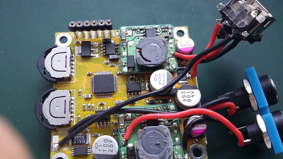

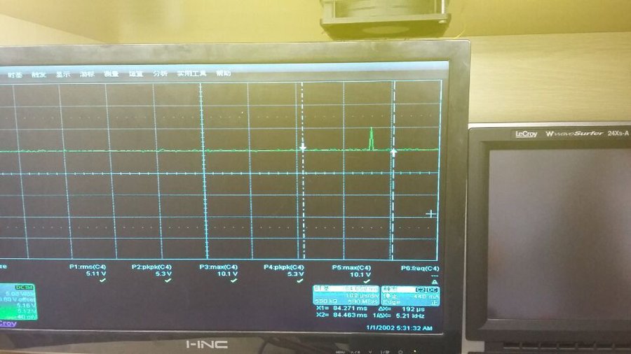

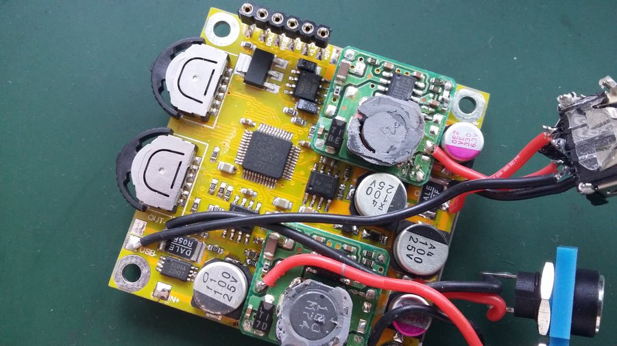

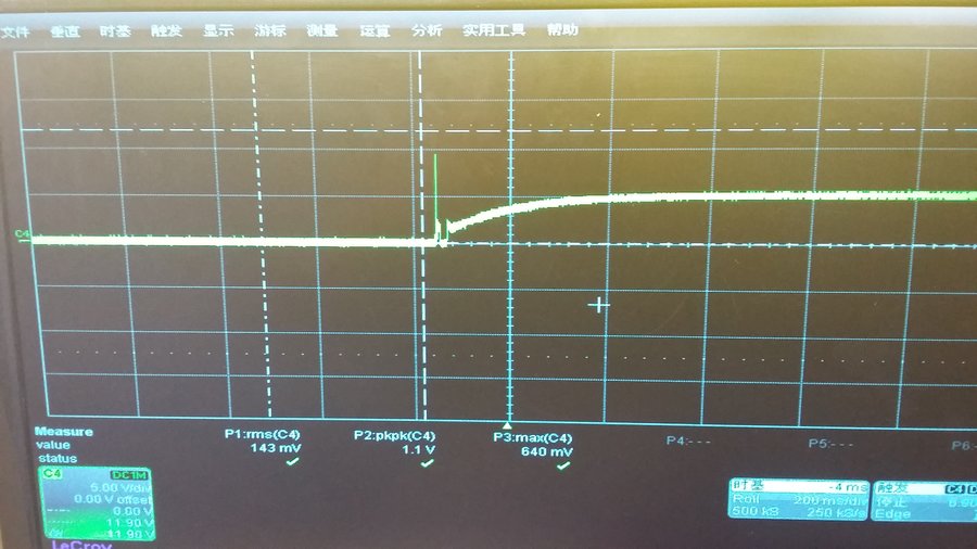

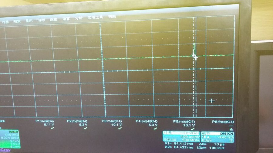

发表于 2015-8-20 14:40 | 显示全部楼层
按AP大的方法 在2.7K的电阻上并了两个2.2Uf 的电容后:结果如下:电源12V输入  5V输出  更改前,12ms 12V的尖峰, 更改后 0.9MS 9V的尖峰,  有办法把9V尖峰也去掉吗? 5.jpg
发表于 2015-8-20 16:59 | 显示全部楼层
又并了两个2.2UF电容(共8.8UF) 后,尖峰持序时间又变小了 10US     (是不是还能再增加电容)波形如下: 000.jpg 00.jpg
