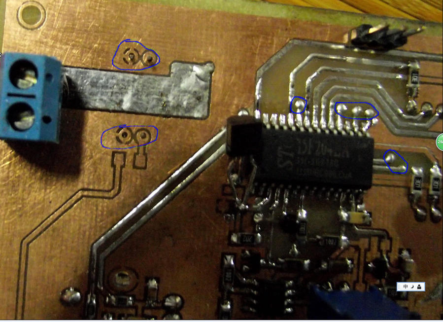

为什么一定要83*40的尺寸?大电流布线的话单面的恐怕做不到83*40。双面板自己做不了。
双面板手工做是麻烦
发表于 2015-6-24 20:18 | 显示全部楼层
yaansm 发表于 2015-6-24 20:00
双面板手工做是麻烦
看了老兄发的板子,说实话布的真不错,proteus仿真用的多些,出PCB还是第一次见,真不错,这个可以直接热转印,双面板没想象的那么难。

PCB我是第一次做,说实话心里没普。版主大概没装8.1,说打不开。那个电源板你看了吗,单面板应该好做些,双面板主要是过孔麻烦。上次我在淘宝上看到一家卖制版材料的,可以做过孔,而且有视频,忘了收藏,后来找不到了,一套300元不到,主要是药水。回头没事再找找看,不行买一套回来,应该比打样便宜吧。3525那块板子我总觉得有些乱,麻烦整理一下。

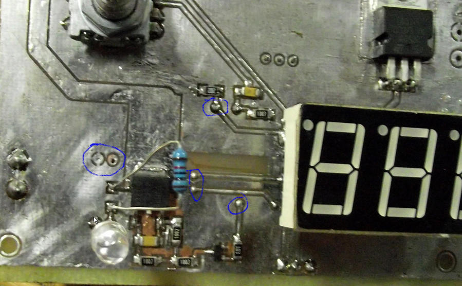

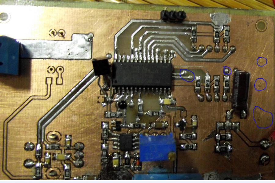

我装的8.1好像有问题,看pcb是突然黑屏。这个软件我用的不熟,把过孔全改为0.5的,用单根网线穿过铆住上锡就可。这是前两天做的双面T12控制板 过孔.jpg 过孔1.jpg 过孔2.jpg

做过孔的话有一种很小的铆钉,内孔0.8左右的,可以在电解之类的脚下做过孔。热转印做双面板可以做,不过实在太麻烦了。

热转印的吗?真不错。我的打印机好像不太好,大面积的做不好。

以前都做单面的,这是第一次做双面,没想到过孔对的那么整齐。
发表于 2015-6-25 10:14 | 显示全部楼层
是热转印的,打印机要用老式的惠普6L,1300之类的,配件既丰富又便宜。
