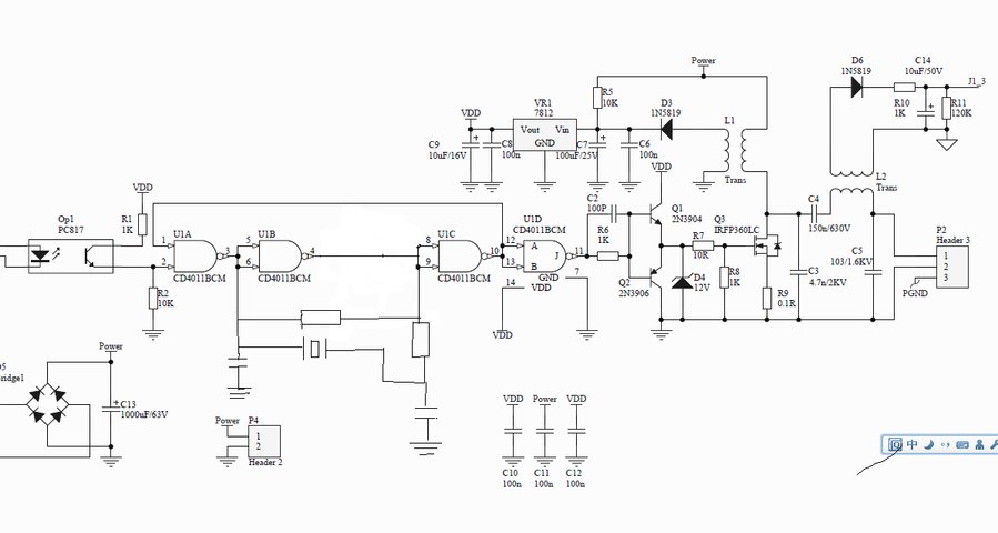

发表于 2015-8-19 17:01 | 显示全部楼层
 楼主| 发表于 2015-8-19 17:11 | 显示全部楼层
jpyj299 发表于 2015-8-19 17:01
请教下傅版如果4011加晶振直接这样改可以正常工作吗?
U1B输入端要拆开,用高电平来控制,这样需要单片机反向控制,就是低电平有效,在seting.h文件有个选项,选低电平输出后编译即可。
发表于 2015-8-19 17:52 | 显示全部楼层
 楼主| 发表于 2015-8-19 22:50 | 显示全部楼层
是这样。1脚和12脚之间要断开,1-2脚连起来
发表于 2015-8-20 17:01 | 显示全部楼层
fujiachun 发表于 2015-8-19 17:11
U1B输入端要拆开,用高电平来控制,这样需要单片机反向控制,就是低电平有效,在seting.h文件有个选项, ...
在哪个位置加一个反向缓冲放大芯片可以吗,74hc04之类的,
