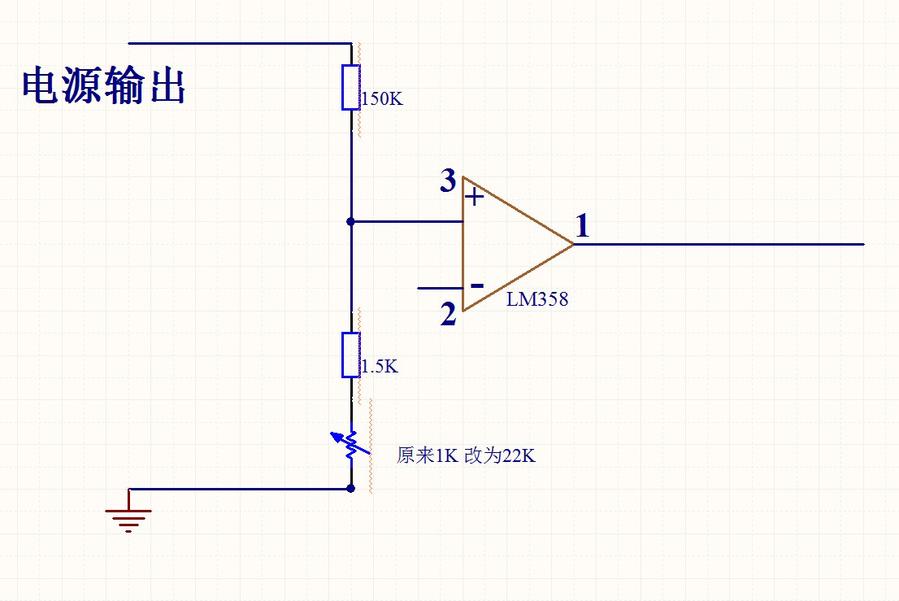

电源明纬NES-250-24 输出24V 14.6A上面带了一个1K的微调电位器,可以微调 17-27V
芯片用 TL3845,和UC3845一样
我把原来的电位器直接换成22K的,奇迹般的能从5V调到 27V了。。。
不知道这样有没有什么问题。。
简单画了一个图。还没仔细研究,哪位大神能告知从0V起调?是要给3845单独供电还是给358单独供电??
发表于 2015-5-18 18:45 | 显示全部楼层
0v起调节需要单独给494供电
 楼主| 发表于 2015-5-18 18:47 | 显示全部楼层
yangfei1980 发表于 2015-5-18 18:45
0v起调节需要单独给494供电
什么494啊。不是494.  TL3845,和UC3845一样。不是所有的电源都是用494的
 楼主| 发表于 2015-5-18 18:48 | 显示全部楼层
0v起调节需要单独给494供电
我觉得不是改3845的供电,而是给358单独供电,你说呢
发表于 2015-5-18 18:53 | 显示全部楼层
您好不好意思没有仔细图片里面3845的供电,因为,3458电源是变压器里面一组供电的,还有一套启动电源,3458需要一个大概12V左右电源。您0V请调节,变压器没有电压输出3458电源也是没有电压啊这么控制电源工作啊。358运放也是一样
发表于 2015-5-18 19:17 | 显示全部楼层
楼主也不能调的太低了吧,输出小于1.几V光耦没法反馈
 楼主| 发表于 2015-5-18 19:23 | 显示全部楼层
yangfei1980 发表于 2015-5-18 18:53
您好不好意思没有仔细图片里面3845的供电,因为,3458电源是变压器里面一组供电的,还有一套启动电源,34 ...
懂了
是的,好像358的1脚输出直接上光耦了
 楼主| 发表于 2015-5-18 19:24 | 显示全部楼层
应该怎么改呢?没思路
发表于 2015-5-18 19:45 | 显示全部楼层
不可以吧,0伏了,3845都不起振了,就算单独供电,估计会打嗝
