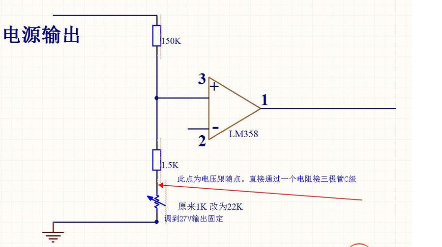

 楼主| 发表于 2015-5-20 19:46 | 显示全部楼层
chjhuai 发表于 2015-5-20 18:35
我也是学生不是老师。
不知道你是怎么测试的?电流2-2.5A时最高输出电压是多少V?跟随电压是多少V?恒 ...
带电压跟随的时候,输出电压调到最高大约27V吧,输出电流也是2A左右。输出电压5V电流也是那么大。不带跟随就没事。
 楼主| 发表于 2015-5-20 19:47 | 显示全部楼层
lcrpn 发表于 2015-5-20 19:07
把150k的换可调,这样输出电压就和电位器的调节是线性的。
但是这样很危险,电位器如果稍有接触不良,那 ...
哪有150K?
 楼主| 发表于 2015-5-20 20:02 | 显示全部楼层
我也是学生不是老师。
空载电压: 5.2V  7脚灯亮     开关电源输出:9.54
直接短路,1脚灯亮,7脚等灭。调电流最高到2.6A  两只灯全不亮。继续调电流就下降。
空载24.9v   开关电源输出26V   加负载短路,电流最高到2.4A

 楼主| 发表于 2015-5-20 22:07 | 显示全部楼层
我也是学生不是老师。
我又调试了一下,把跟随电路的三极管C级电阻加大一点,输出电流就相对能大一点,但是压差也就大了。我感觉跟随电路是不是有缺陷呢
 楼主| 发表于 2015-5-20 22:23 | 显示全部楼层
我也是学生不是老师。
我现在可以肯定是电压跟随电路的问题,我单独测试开关电源,把输出调到5V,直接短路电流超过16A。
发表于 2015-5-20 23:43 | 显示全部楼层
直接短路,1脚灯亮,7脚等灭。调电流最高到2.6A  两 ...
空载电压: 5.2V   开关电源输出:9.54   你这是怎么算的跟随电压9V;9.54-5.2=?我没有计算器,你用计算机算一下!
跟随电压小了,你这开关电源电流有点跟不上。尽量加大到1.5k的那个2*k电阻,使之不影响原本开关电源的工作状态。调节820?k电阻使跟随电压到8V以上在试试。
 楼主| 发表于 2015-5-21 08:26 | 显示全部楼层
chjhuai 发表于 2015-5-20 23:43
空载电压: 5.2V   开关电源输出:9.54   你这是怎么算的跟随电压9V;9.54-5.2=?我没有计算器,你用计算 ...
那开关输出26V   电路输出27V  为何还是那么大电流呢
 楼主| 发表于 2015-5-21 08:27 | 显示全部楼层
输出零V的时候,开关电源输出8V多,还是这个状态
 楼主| 发表于 2015-5-21 10:52 | 显示全部楼层
跟随三极管C极电阻和那个800多K的电阻 换过各种参数,压差也能调到9-12V就是输出电流总数超不过5A恒流灯就灭
发表于 2015-5-21 13:11 | 显示全部楼层
gandalf 发表于 2015-5-21 10:52
跟随三极管C极电阻和那个800多K的电阻 换过各种参数,压差也能调到9-12V就是输出电流总数超不过5A恒流灯 ...
我不知道你这个开关电源358部分的电路是怎么回事,你又不全部画出来。
在2*电阻到1.5k之间串个二极管再试试,接1.5k下端不行就接到上端试。再不行就把三极管换成pMOS,把电阻值加大。自己慢慢试吧!
