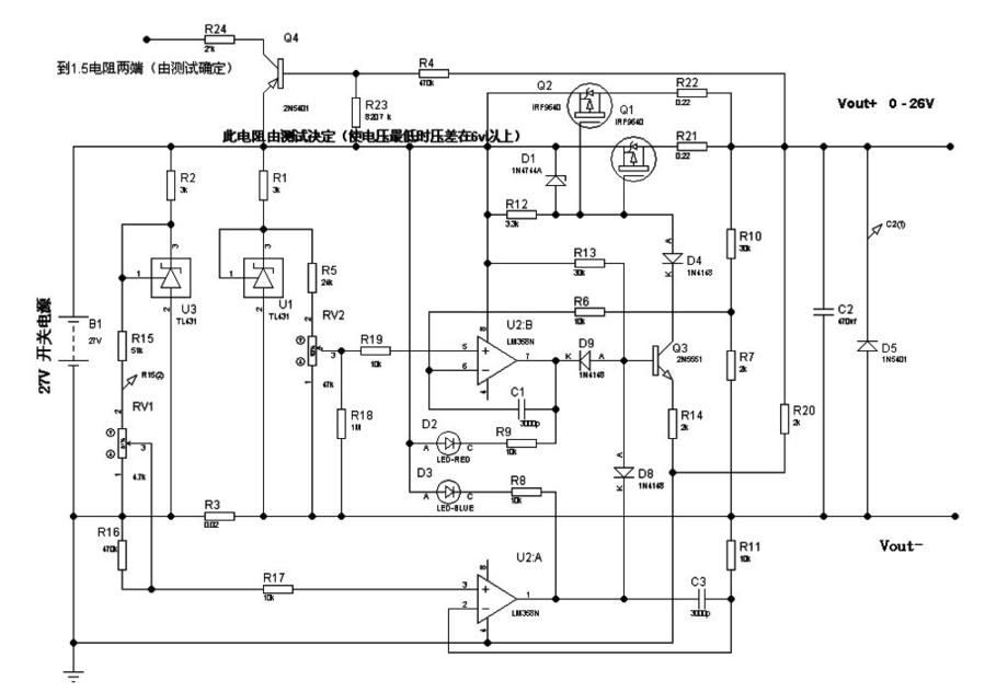

最高输出24.4V。为啥不能输出27V呢??电压跟随电路应该怎么加才好。调哪里
我设计的参数是25V,可能你的元件有一点误差。可以把27k电阻减小一点比如24k就可以增大电压到26v输出。27V不可能,因为你有均衡电阻有压降的。另外注意恒压调到最大时恒压灯熄灭就表示调超了,这时是失调状态,要避免这种状态!!!我也不知道这种状态一旦短路会怎么样!
电压跟随一只三极管3个电阻就好。

学习了。我不知道怎么做电压跟随,能给个图纸吗?
还有就是  检流电阻我想换小点。改哪里?
PMOS什么型号合适?IRFP9140 IRF9540,IRF9542可以吗

我想把检流电阻改成0.02欧,电路需要改动哪里?
我是说你的开关电源调压部分没有画全!

能用就好,没有必要重新另买元件吧?!一个地方不一定能买齐,运费就化冤枉钱了。只要电流够大,导通电阻够小都可以用吧!
0-26V,检流电阻0.02,0-10A,电压跟随用三极管做。我自己测试成功效果不错。那两个标注电阻由实验确定。连接点也由实验确定,你的开关电源调压部分没有画全,你自己试吧! 12a-9640.jpg

有电压跟随两只调整管可以用了,加大散热就可以了。最好加散热风扇。我的电源做好后最大用过4.5A几个小时(带手提电脑)。

电压跟随我还得画开关电源的电路对吧。这个真难,我就知道可调电阻是给358的。你画的新图好像改动挺大的,是不是又得重新做了吧?

我要求输出电流14A几乎和开关电源一样,可以吗

这张新图有些地方真还看不清,可否弄张清晰的发到我的邮箱?541342055@qq.com

上面的图不是给你画了电压跟随了吗?!就是那个三极管集电极串电阻到你开关电源的那个1.5k电阻那里就行。调整电阻值使最低电压时跟随电压大于6V。
其它就是改了一下电阻值,什么改动挺大的?你要14.6A自己再改一下恒流可调范围到0.3V就好。

非常感谢!跟你学到很多。可否把上面的图发张清晰的到我邮箱?541342055@qq.com   你说压差调到6v是场效应管开启电压吧?为了更完美点,我得买低导通电压的。
