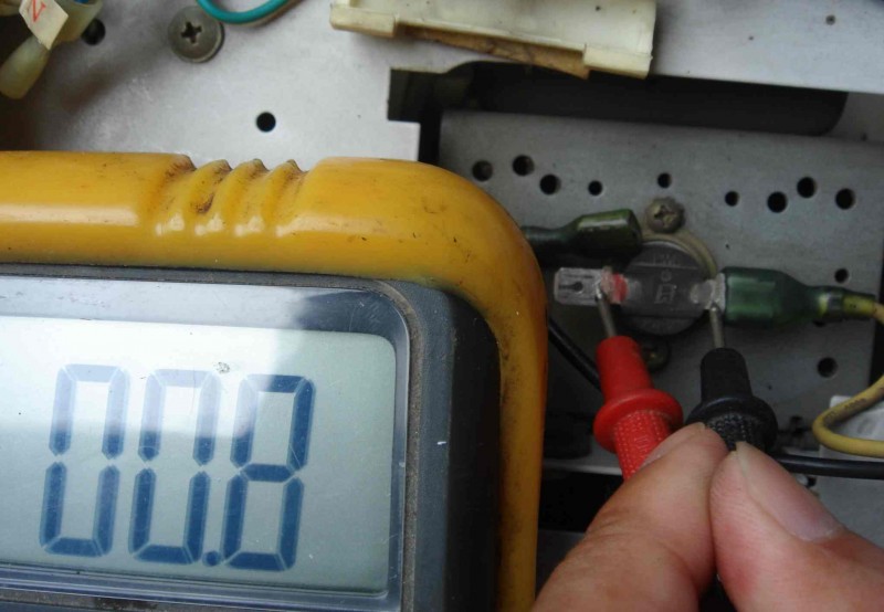

早上起床之后,把微波炉搬到阳台上面,准备拆开检查。
结果不慎把老腰扭了一下——还算照顾,尚能够动,只是有些疼......
简单看了看
上图请教熟悉微波炉的朋友。

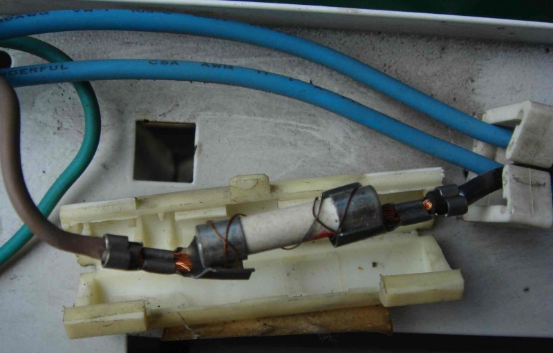

打开保险丝——上次送修的配置:
检查短路处:
找到了“根源”是这里:

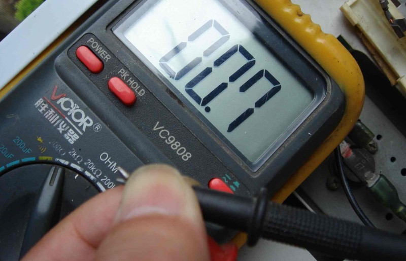

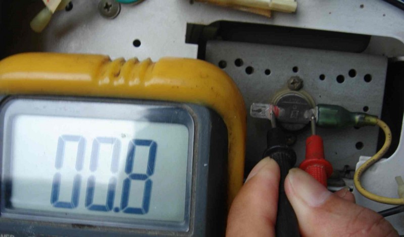

校正电阻档,几乎是“直接短路”?
这个地方,是磁控管的灯丝?电阻值这么小!
好像看 三阿哥的图,应该是变压器初级
——电阻值亦不会这么小啊?!

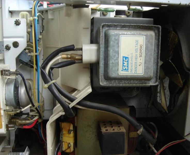

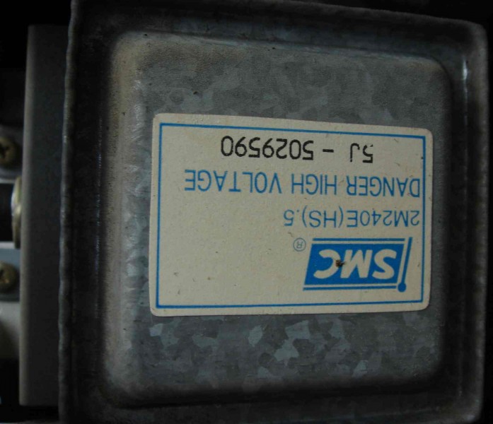

与这个“短路端子”相关的,应该是磁控管罢:
再来一张机箱右侧面,控制部分的照片:
等待朋友们的指教——实在行动不便。
儿子让我买个新的算啦!

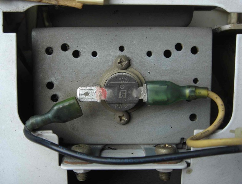

冯老师,您量的那个不是灯丝啊,象是个温度保险,如果是温度保险,那本来就应该是通的哦

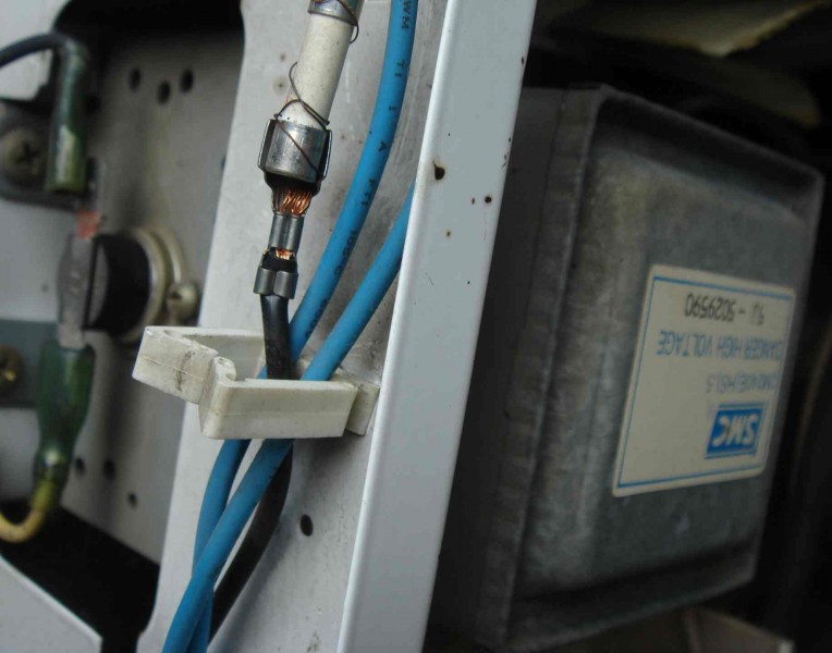

又:您上回送修时被坑了啊,直接拿铜丝代替了高压保险管,还收一百元?这维修的也太黑了吧
微波炉高压保险管一般是5KV/0.8A规格的

    那个就是温度保险。
上个月给表姐修了个微波炉,故障也是短路,同样的把墙上插座上和电线的连接点烧断(时间久了螺丝松动了)。最后发现是门控制的微动开关里面触点烧死了。也是十多年了,电路的各个接头、插头都严重氧化,电阻增大引起的过流打火烧的。
发表于 2010-9-11 11:52 | 显示全部楼层
https://www.yleee.com.cn/attachments/forumid_33/1009110956cdde0dc7de28e326.jpg.thumb.jpg
这也太黑了吧?
就这样给换上了,还要100多?
发表于 2010-9-11 11:54 | 显示全部楼层
https://www.yleee.com.cn/attachments/forumid_33/10091109575df199103a053cd9.jpg.thumb.jpg
这个是温控器,应该导通的。
它起到超温自动保护作用,一般不容易坏。

这微波炉如果已经服役了十几年,个人建议直接买新的吧,因为磁控管折腾了十几年也差不多了,即使修回来,由于磁控管老化效率降低,多费电也不合算,而且其它元件老化,还可能有其它隐患。虽然换炉后您烧饭的“经验数据”要重新摸索,但可以一站式解决问题,至少几年内不用再折腾它,用熊的时间价值理论,合算,只是现在机械式的微波炉可能不好找了,单片机控制的操作起来不如机械的简单方便。
如果打开了想试试修复,请重点检查以下几个地方:
1、确认电源线没有老化短路的地方,确认电源线进线与外壳结合处没有漏电、短路的地方。
2、高压电容和二极管,如果二极管击穿,本来高压保险会烧断进行保护,但您上次送修时无良修理工给用铜丝短接了,起不到保护效果。高压电容击穿也同样。一般如果高压电容击穿,二极管必坏,二极管坏了,电容不一定坏。检查这部分时,务必使进线断电,并对高压电容充分放电,切切!!
3、检查三个电机有无短路的情况(可能性不大,三个都是小电机,短路烧糊了也不足以导致空开跳闸)。
4、变压器初级(220V)是否短路(可能性也不大)。

https://www.yleee.com.cn/attachments/forumid_33/100911095742437fe12ef00532.jpg.thumb.jpg
图片中这个方形的是磁控管,那3根线可以拔出来,灯丝电阻很小,几乎为0。
磁控管用万用表没有办法检查,一般用代换法。
你先把其他部分排除掉,如果其他部分确实没有问题,那就只能换新的磁控管。
