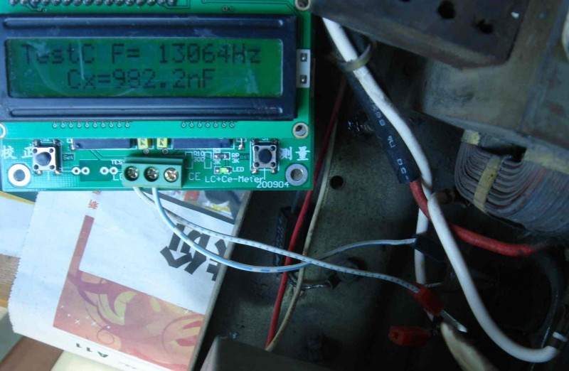

高压电容上有的还有个双向二极管,他击穿了就烧保险,可弃之不用。记得每次试机都要把外壳扣好。

下午又检查了一下:
1、检查高压电容器,没有短路和开路;
     使用自制的LC测试仪,测得电容量应该是“1uF(微法)”,不知道是不是(电容器标称值看不到)正常的?

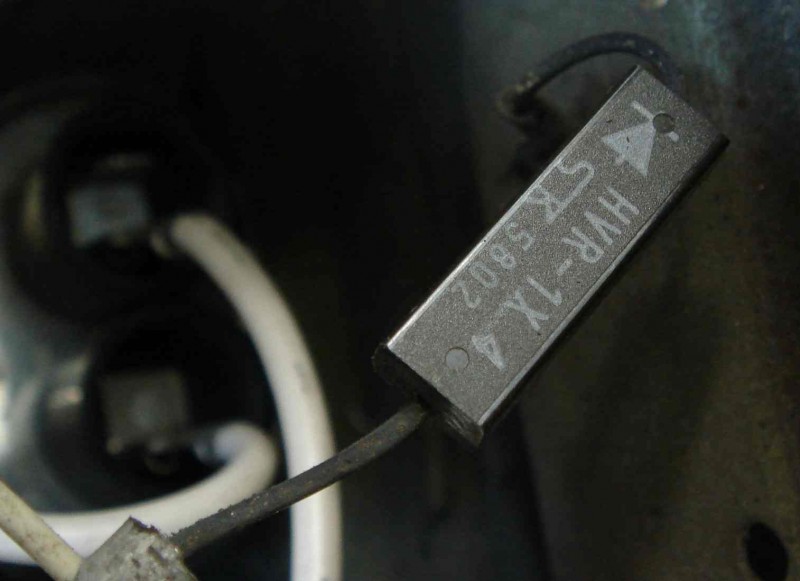

2、检查高压二极管,无法使用数字表的二极管档;临时找到一根测试发光管的接线(12,4V直流电源,串接4K7电阻);
     以其串接电流表,测得高压二极管的正向电流1.5mA/正向电压5.4V——(12.4-5.4)V/1.5mA=4.7K——数据符合电路参数——正向正常;
     反向无电流......说明高压二极管是“正常”的。

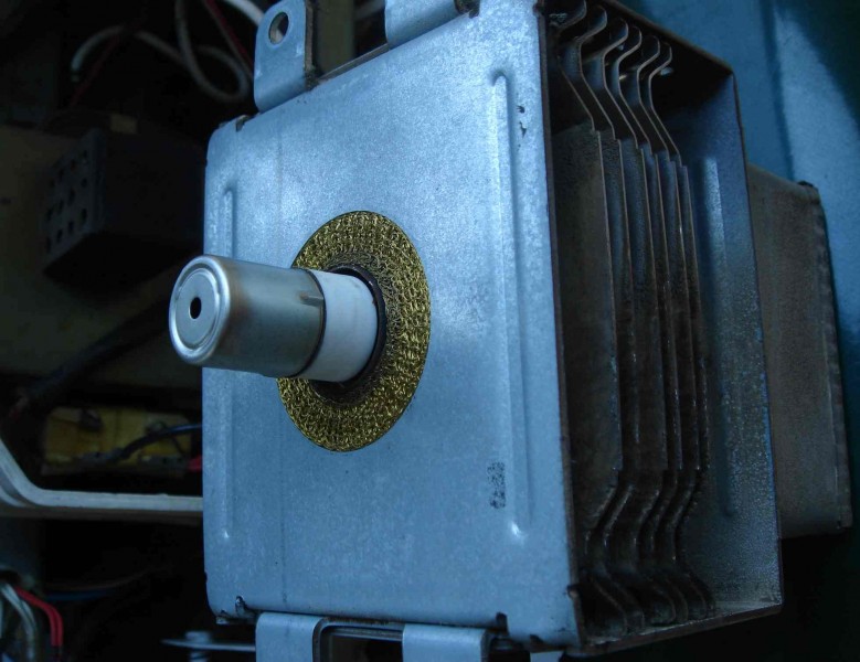

3、拆开磁控管,欣赏一下、而已,无法测试!
     只是测试磁控管灯丝阻值,近乎“短路”?
4、再使用手头2A普通保险丝接电源侧,通电即烧毁——意料之中的事情!
至此,剩下磁控管无法检查了!

磁控管是2M240E(HS),实际上这个是东芝管。淘宝上一样标砚华的要45元一个。
磁控管灯丝电阻正常情况下在1Ω以内。请量量磁控管灯丝与磁控管外壳有没有短路。
高压变压器初级绕组电阻约在1.5Ω,次级高压绕组约100Ω,次级灯丝绕组小于1Ω为正常。
高压电容器、高压二极管检查过了,均正常。只剩下磁控管和高压变压器了。
发表于 2010-9-13 01:27 | 显示全部楼层
重点查下磁控管灯丝电阻。还有和外壳是否短路。以前有遇到过对地打火短路的。还有就是高压变压器次级。初级量下。有修过绝缘层击穿的。  磁控管  一般我这儿本地 南通市区 60一个。变压器65样子。
