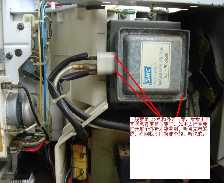

使用数字表电阻(20M)档,测试磁控管灯丝和外壳(地)之间的电阻值:
电阻值从“几M”上升到“十几M”,类似于电容器放电特性。

100911095742437fe12ef00532_jpg_thumb.jpg 测量情况看,好像有击穿。

下班回来,按大灰狼dhl   的顺序,使用在公司找到的“10A”保险丝,进行试验。
每一步都通过了!
最后,在插上灯丝一端的接插件时,食指被电击了一下——好在是“老皮”,仅仅被打出了一个0.5mm的小孔——不必使用獾油!
居然,可以恢复运行了!
老骥伏枥,还能苟且残生——不错。
刚刚的晚饭,就是使用“修复”了的微波炉加热的。
可能是我原来试验使用的保险丝,容量不够?

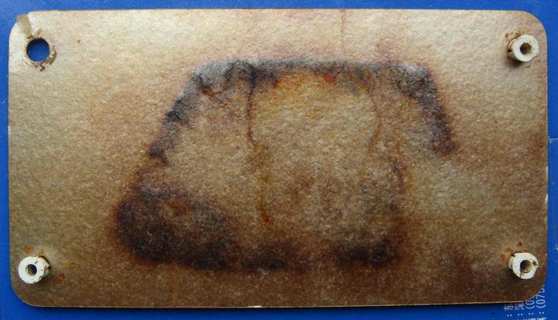

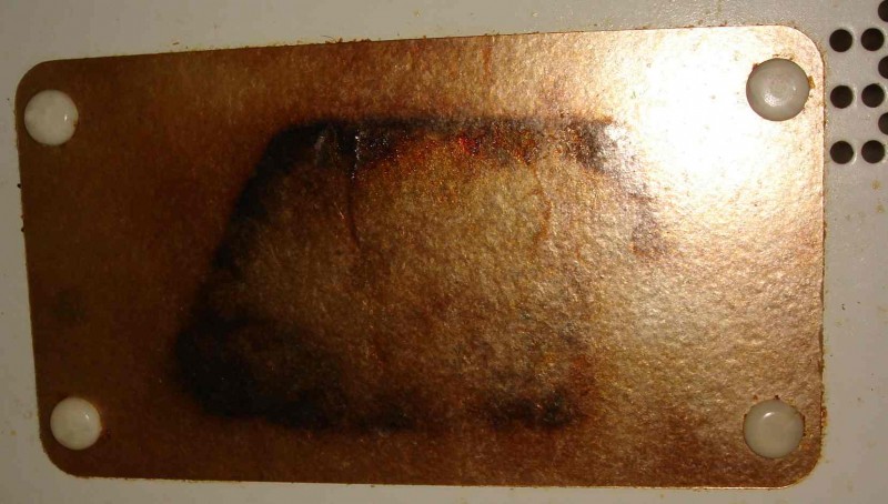

其一、云母片需要的确更换了:
      哪位朋友可以代购一块?
      尺寸是11X6厘米
      好像是人造云母片?

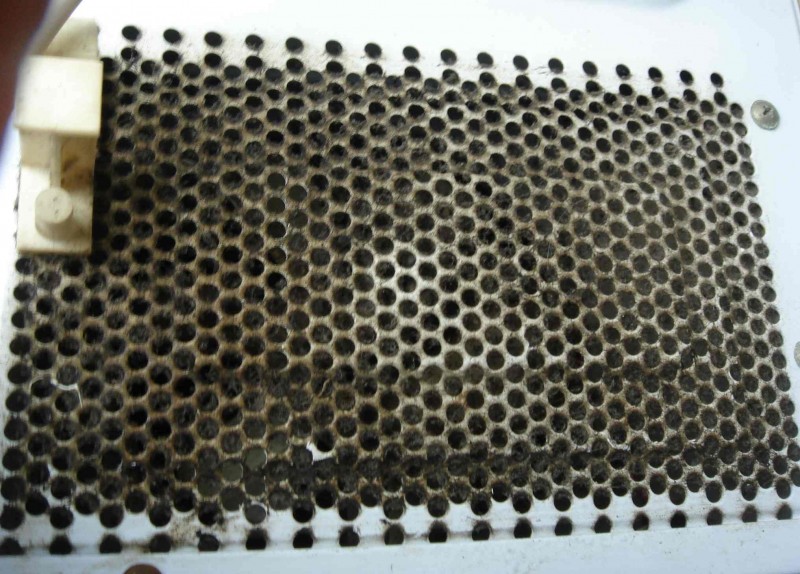

其二、应该恢复清洗后面板的风扇进风口的油腻了——呕心!

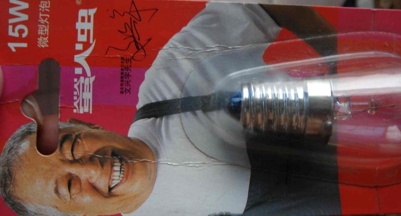

      这次,打开盖子、才想起已经“暗箱操作”了好几年——新的灯泡买了、一直懒得开盖更换......
      只是,刚才可以通电之后、才发现新的灯泡居然是“断丝”的哦???!!!
      灯泡是2006年买的,当时“文大伯”还健在!
其四、还是要落实磁控管的具体地方——这个和我一样,实在是“太老”了,寿命不会太久了。

另外,在云母片上面开孔,要使用什么方法?
云母片很脆的。
