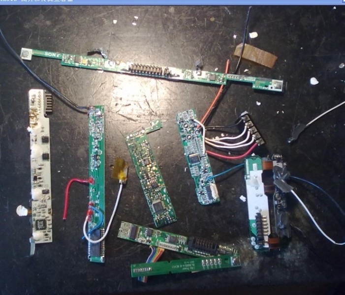

发表于 2011-4-4 14:48 | 显示全部楼层
上做好的图和LI电 做手电筒拆18650剩下的保护板冯老师哦都是你的拉,哈哈正愁没地丢呢
发表于 2011-4-4 14:49 | 显示全部楼层
不够的话下次拆了也给你留着
 楼主| 发表于 2011-4-4 15:46 | 显示全部楼层
巧克力 发表于 2011-4-4 14:48 https://www.yleee.com.cn/images/common/back.gif
谢谢!
1、我是随便说“要”,其实是没有“目标”的——您如果自己有用,就请您自己留下。
2、我最近没有时间,看看以后我“可能改造”手电筒时、会不会麻烦您代购什么东西?所以,以后“再说”,好否?
