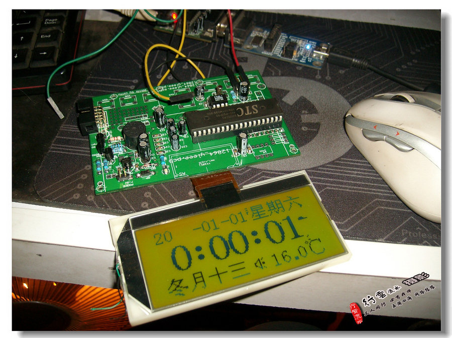

我的一乐短信铃进程————不及格的作业!

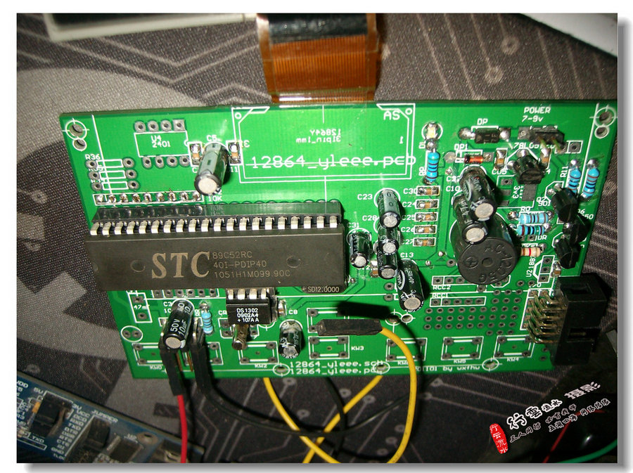

前几天收到冯老师赠送的最后两片PCB!再次感谢!忙里偷闲等不迭的就焊接了起来!板上有些件冯老师已经焊接好了!省了我不少事!没有10K排阻!我用103贴片并了两组用于单片机!

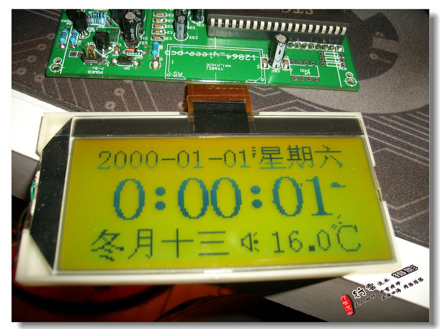

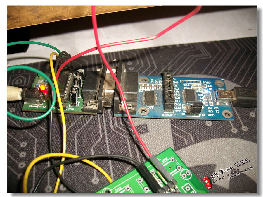

没玩过单片机!但是想玩!以前199003326给过我刷写程序和教程!怎奈处理电脑时把这些程序弄丢了!没办法网上现查资料得到STC-ISP刷写软件!又用本帖中的程序盲目刷写!好在一次刷写成功!显示了!有鬼影(估计是半夜杀鸡招来鬼了吧? )得!这就算成功一半了!因此特大半夜的放出来得瑟得瑟!
5V电源通过电源接口不显示!输入电压低了!5V不能使得78L05工作!下图的5V供电电压由刷机口接入!
鬼影重重!

串口刷机板+USB转COM小板(我的电脑主板没有COM口)
