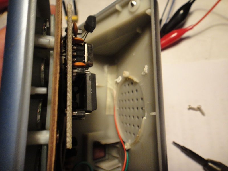

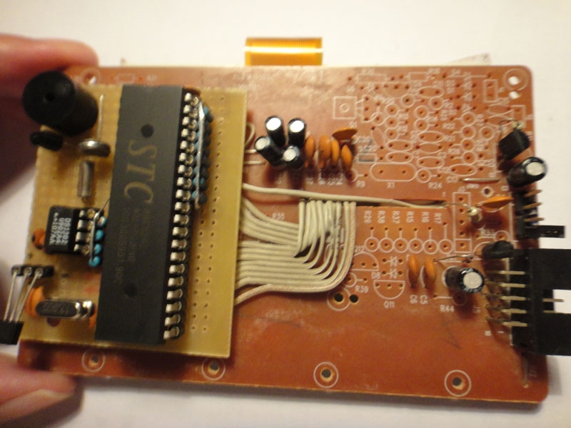

还好吧~二十几条线

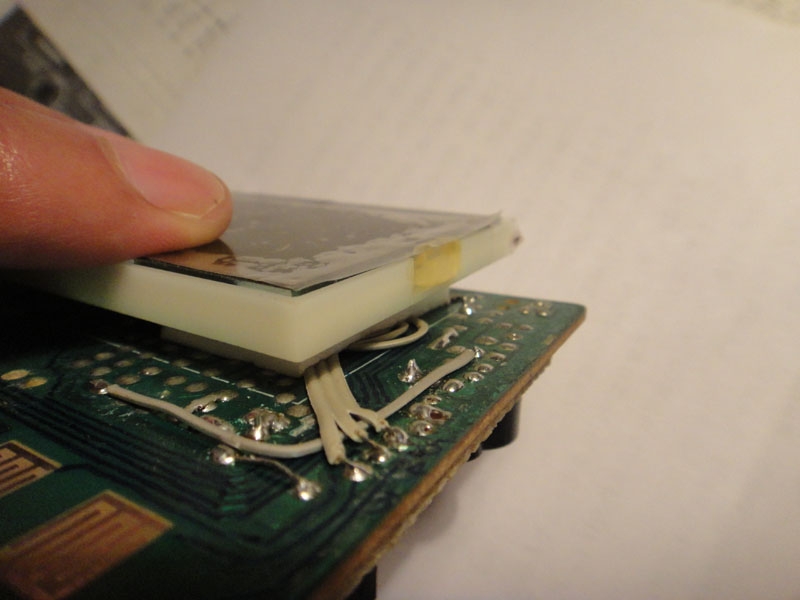

正面排线12条接屏,单独那条是接背光。
背面排线8条,从原板拆了五脚小IC的口穿过来接8个按键。屏拆过又重焊上去,已经很脆弱了,用双面泡沫胶粘在板子上。
VCC、VDD和GND是在洞洞板上焊上剪下的元件脚焊在原板拆了原件的空处,利用原板空闲的敷铜走线。

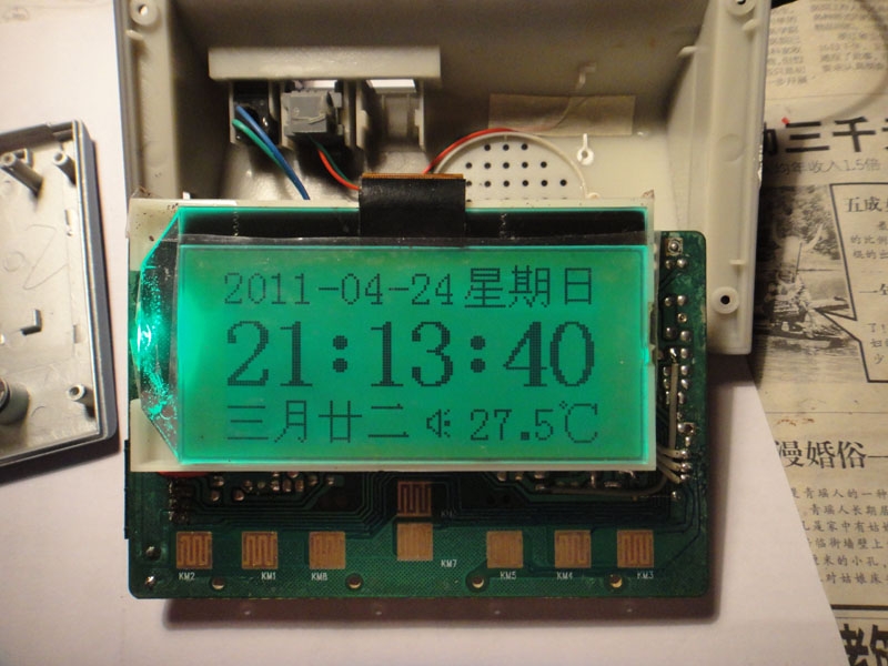

效果不错,忘了晶振从哪儿拆的了,走时很精确,可以实用。

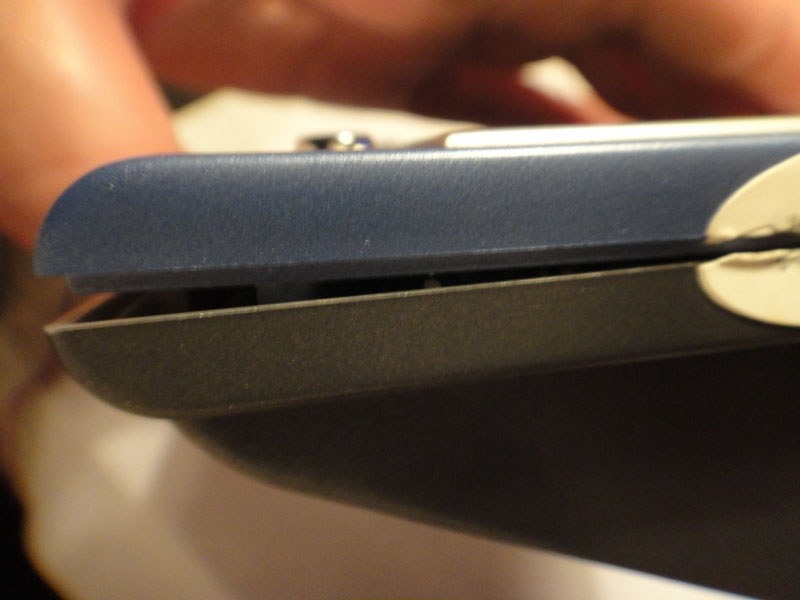

一点小缺陷:想着方便C52的重复利用,没比划好,用了插座,结果厚度超了,虽然去掉了喇叭,外壳也修了下,还是合不严后盖。
合不严的后盖,正好是一个插座的厚度。
用的fxhfxh的固件,没发现有什么大的问题,只有秒数的走字有点奇怪,不是按一秒一个字的走,会快速走两到三个字,然后停顿一下,再快速走两到三个字,再停顿一下,但总的走时是准确的。
不知道是不是个例,用的是国产的山寨1302。
