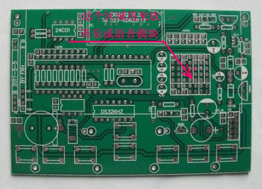

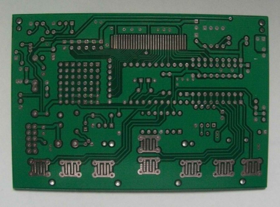

短信铃的板子做过几次,找了一下好像还有2-3块,看见有朋友要,送出,邮费自理(我们这快递最少15).欢迎共同折腾.板子上考虑了315无线模块和语音模块的位置,如只是做万年历,可不予理睬.板子本身没有发现问题,可以参考diy作品秀板块的一个帖子.
目前也用这个外壳做了一个无线语音呼叫系统,也基本成功了,但相机坏了,上不了图.现在发的图是以前的.

   注意是stc专用的,当然也可适用其他51系列,只不过烧写麻烦一点.注意看板子已经将p3.0,p3.1和电源,地通过10针的接口引出,硬件焊接好无误后,盖子合上,就在外面通过10针插头随心所欲的调试程序并烧写就可以了,外面没有任何拖泥带水的,很是方便的.当然前提是你要有一个stc的编程器,这个是可以向宏晶免费申请的.好像这个帖子有我以前发的图片,可以参考一下.

很喜欢  fxhfxh 的这个pcb,比我的好。
只是最近没有时间......

冯老师过奖了,担当不起哟.在此,再一次感谢冯老师,这个板子的主要尺寸等都是复制的您的,谢谢了.
另外顺便说一句这个板子考虑了DS32KHz带温补的振荡器,但考虑到这个东西太贵,因而同时也考虑了一个32khz的普通晶振,当不用DS32KHz时,就用普通晶振即可,实际来看走时精度也基本能够满足一般要求.另外24c01也是没有用,最近也做了另一块板子,这2个元件已经取消.
