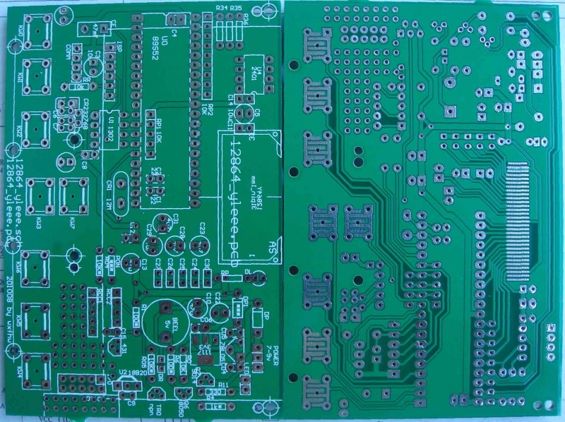

【12864LCD(中文来电显示器)】的测试和利用
      双面板已经到手。因为是“样板”,数量不多。
      想“扩大测试”——征求对于此版“有浓烈的兴趣”、具有“一定的软件硬件能力”、愿意为此版的完善和提高出力的朋友,来报名!
      测试免费提供:
      1、免费提供PCB空板一块,邮费自负(统一收取快递费10元);
      2、提供电路图(PDF文件)和测试固件(HEX文件);
      测试回馈要求:
      1、必须要有反馈——装没装好、装成什么样子,都要有反馈和图片在论坛发表;
      2、如果有能力进行改善软件功能的朋友,可以在第二步中、再继续进行。
      测试报名方式:
      1、估计可分发PCB数量:6块;
      2、优先参与人员:fujiachun 傅老师(前期测试者)、fat(前期热转印单面板提供者)、dradeng(【一乐套件制作】版主、积极探索无热风枪拆装者);
      3、其他有兴趣、有能力参加的朋友,均可报名——“择优录取”。

经过小范围征求意见,决定以下 6位朋友、获得免费的测试PCB:
1、fujiachun、fat、dradeng 三位版主;
2、fxhfxh、 hldiy、 twtarm 三位坛友。
实在是因为“测试样板”,不敢一次性加工太多......
——敬请所有报了名,尤其是已经获得了“提名”、却没有等到测试版PCB的朋友
——给予谅解!!!
准备在9月19日(星期天)包装交付
——因为是请同事带回家发快递(可以比我这里至少便宜5元),希望是一次性办理。

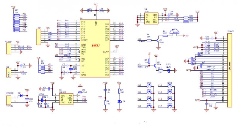

参考电路图:
12864_LCD 测试电路.pdf (27.3 KB, 下载次数: 1184)
12864_LCD 测试固件.rar (11.86 KB, 下载次数: 1056)
单片机:at89s52(isp下载)或者stc52(串口TTL电平下载);
时钟芯片:DS1302;
温度芯片:DS18B20;
供电电压:3.3v/3.6v(另加贴片1117三端稳压器)或者4.3v/3.6v(拆机短信铃78L05+4148),择其一;
eerom:预留24cxx芯片位置;
预留其他功能条件:预留【电波钟】模块的硬件电路;
键盘:利用原外壳导电橡胶按键(若认为时间长可能的接触不良,预留更换轻触按键开关的按装位置及打孔定位)

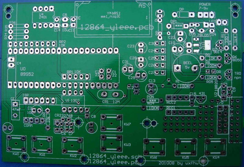

双面板——正反两面:

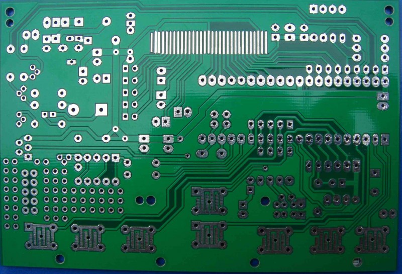

双面板——正面(元器件安装面):
双面板——反面(液晶屏+键盘面):
已经发现了一个低级错误:
好在比较容易“纠正”......
78L05安装位置“反向”了——单面板的错误“忘记修改”了——需要“反过来”安装!!!
