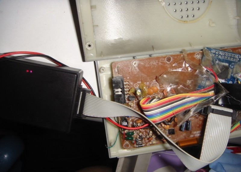

想申请一个,现在用MSP430在驱动这个屏,飞线一大堆。。。。。。想申请个PCB调调。
本人专业电子工程师。
430驱动样机。
内部飞线太多,大家见笑了
仿真器连接MSP430F149
