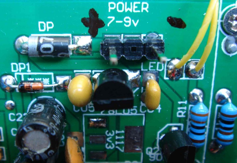

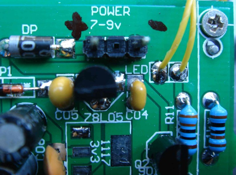

 楼主| 发表于 2010-9-20 21:31 | 显示全部楼层
78L05安装位置“反向”了——单面板的错误“忘记修改”了——需要“反过来”安装!!!无锡风 发表于 2010-9-13 20:20 https://www.yleee.com.cn/images/common/back.gif
上几张照片看看:
1、78l05原来错误的封装安排(方向):
2、“反过来”安装——把中间(接地)的一根引线“弯过来”、再“反过来”安装:
3、因为是电源部分,事关重大!
一定要注意......
实际上,只要对照一下原短信铃的PCB,
就明白应该怎么样安装了。

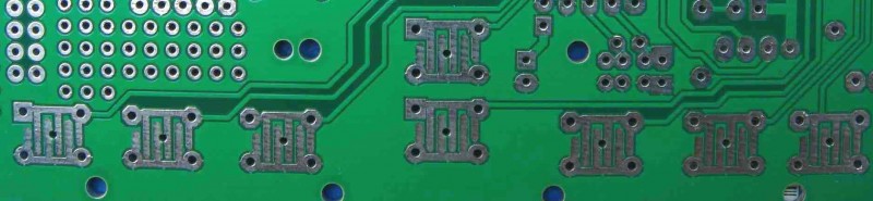

 楼主| 发表于 2010-9-20 21:46 | 显示全部楼层
另外有“8个地方”,一定要“预处理”一下:
您不妨先测量一下“8个键盘栅(键电极)”的绝缘程度......
您会发现——8个键盘中间的“键盘定位孔”——把键电极给“孔化”短路了!
这个,是加工工艺的问题——这样子加工方便......
所以,您在拿到PCB之后,
一定要先使用合适的小钻头(或者小尖刀)、“划一下”8个键盘中间的“键盘定位孔”......
要把“孔化短路”处割断——即可。
