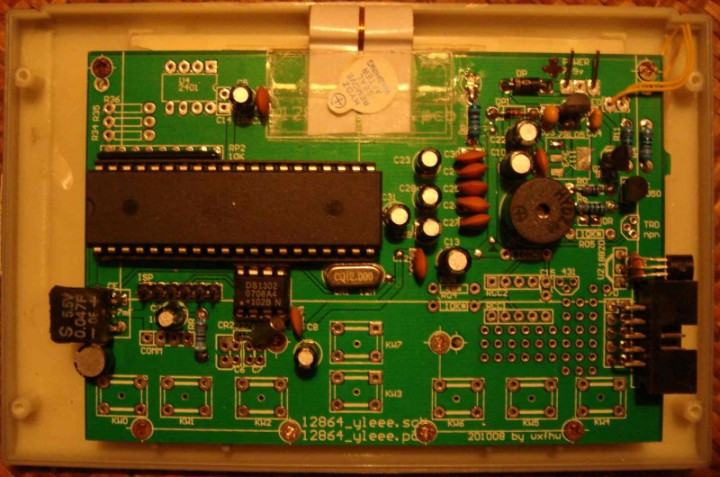

问一下冯老师,怎么没看见1302的备用电池?用电容只能保持一小段时间,不如加个电池
hldiy 发表于 2010-9-14 11:10 https://www.yleee.com.cn/images/common/back.gif
先答复一下:
在DS1302芯片的左边,靠PCB边上处,有一个安装“法拉电容”CE的位置;
一个0.047F的法拉电容,可以至少维持24小时(有长达3天以上的记录)的断电保护“正常走时时间”功能。
当然,您亦可以在此处,外接备用电池。
一个“不花钱”而行之有效的“后备电池”,
是使用已经“没有电”了的“9V积层电池”里拆下来的三层电池片......
正好利用它们,组成一个3.6~4.5V的备用电池。

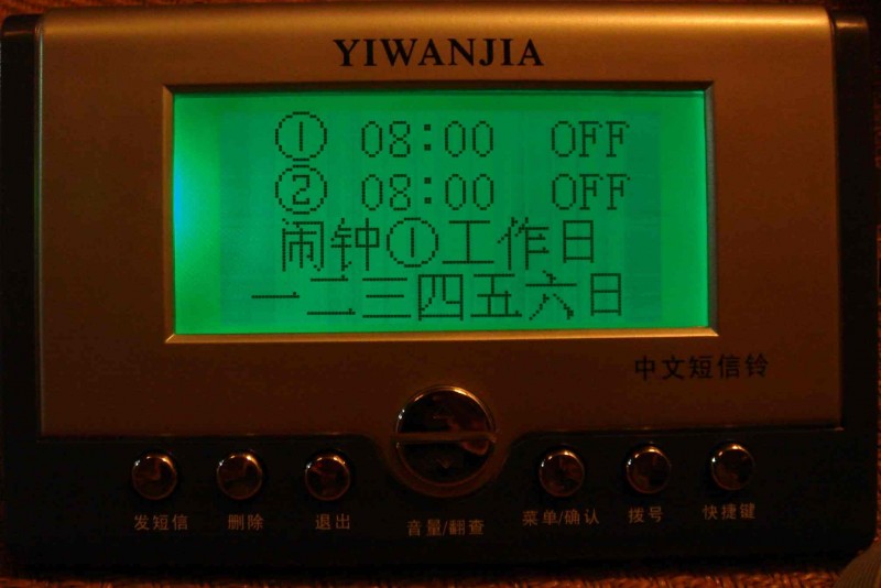

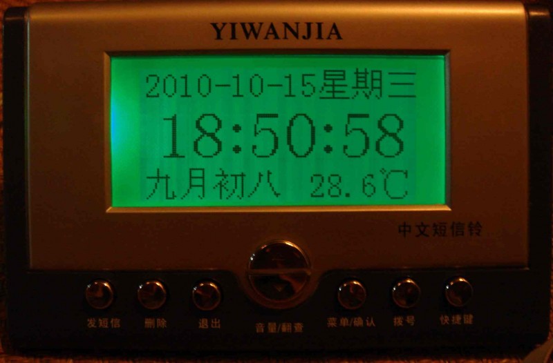

先上传几张初步测试的照片:
1、PCB和原外壳配合:
2、实时钟显示界面:
3、闹钟设置界面:
