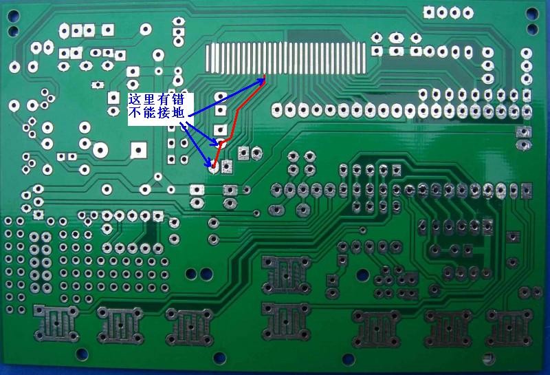

发表于 2010-9-23 16:48 | 显示全部楼层
你提供的PCB和电路图上有错,看下图
