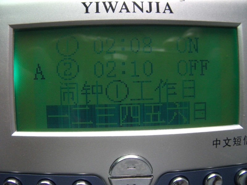

冯老师发的机器码中有2个文件,1个bin,1个hex,实际运行中间这2个文件有几处细微的差别,
你用bin写入,应该是可以调整对比度的。
可以不用割断“误接地”。 ...

发表于 2010-9-29 15:32 | 显示全部楼层
看来我用洞洞板做也有好处…至少发现了有对比度调节这个功能,要是真是板子的问题的话,估计一辈子都发现不了这个功能了,嘿嘿

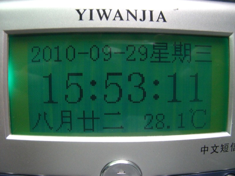

发表于 2010-9-29 15:47 | 显示全部楼层
测试了,两个固件都能调节对比度,没发现两个固件的不同之处。

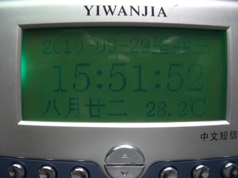

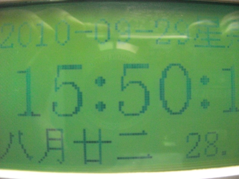

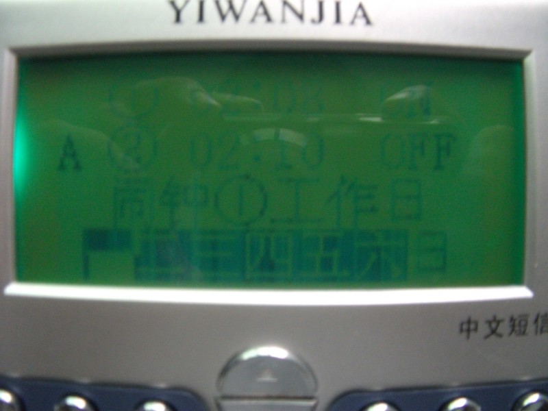

发表于 2010-9-29 16:40 | 显示全部楼层
又仔细的试了一下,两个程序都可以调整对比度,  细微的差别见最后2张图,原因还要分析。拍照技术太臭。

发表于 2010-9-29 16:45 | 显示全部楼层
估计就是程序里面的对比度的初始值写的不一样,没啥太大的区别。
