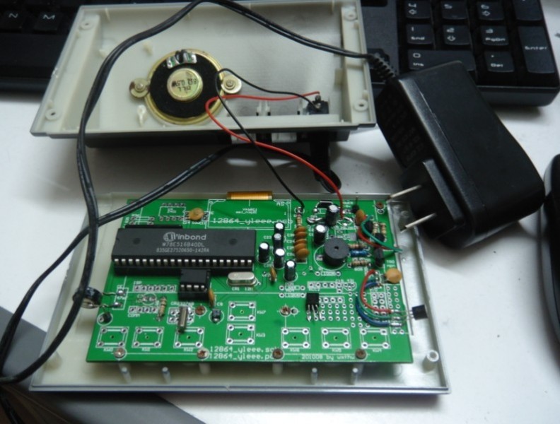

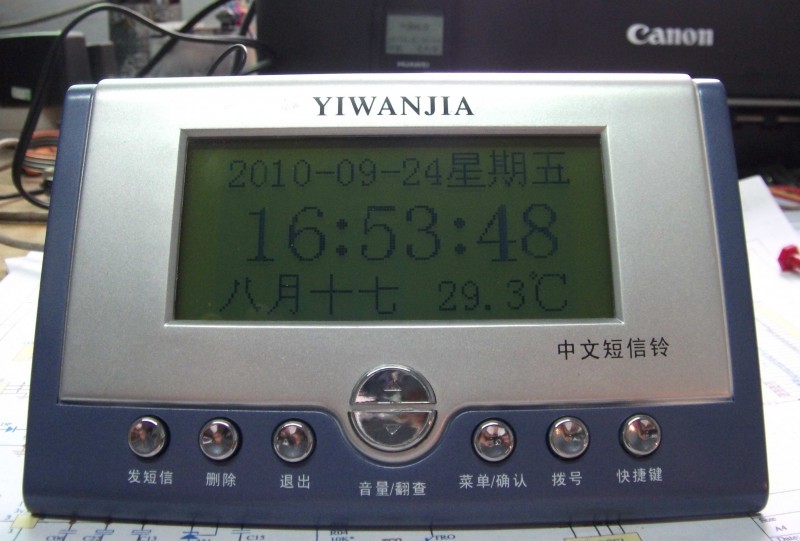

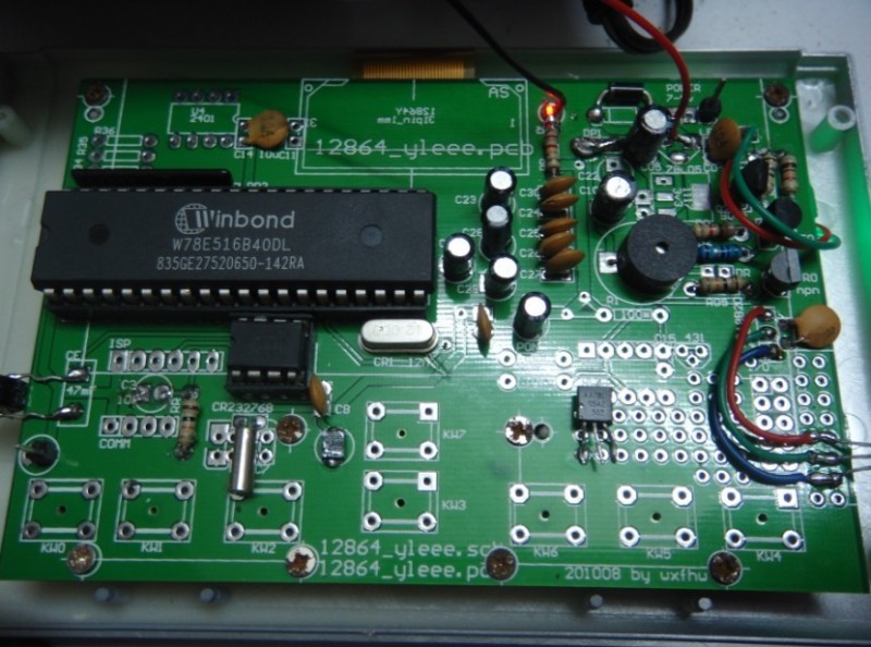

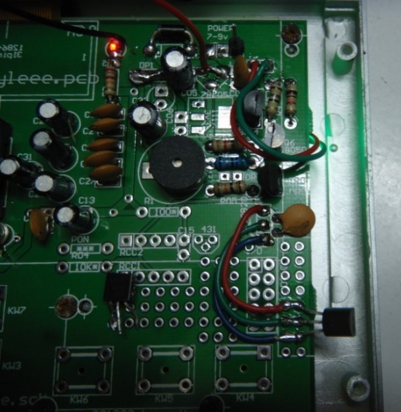

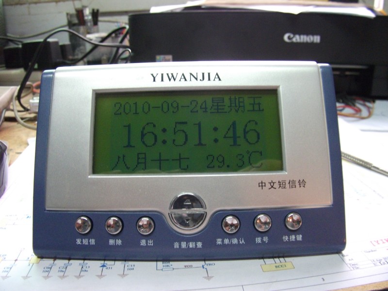

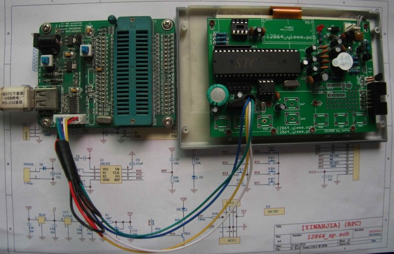

第一次最初步的汇报。
昨天下午5点收到圆通送来的板子(要3天呀?),晚上做了一下准备工作,主要是把按键的短路地方处理了一下,焊了几个电阻电容,今天焊了一上午,全部焊完。将HEX文件写入单片机后,主观观察和推测应该基本正常。通过焊接和程序烧入观察后,有以下个人想法。
1、硬件应无大的问题,但个人感觉也有改进之处:好像晶振和单片机管脚之间距离较近,不注意晶振的外壳和管脚容易相碰,单片机的焊盘稍小一点即可。不是低电压的单片机在4.3v左右工作不可靠,实际线路在7805后串接有4148,然后到单片机,不知为什么单片机供电要串一个4148?有的单片机可能工作不正常。
2、不知能不能直接就用5v的电源供电,从电路来看好像应该是可以的,好像没有哪个部分是一定需要比5v高的。5v的电源随手可以找到(5v3A的电源也才6.9元一个),要找个7-9v的电源远远难于找一个5v的哟。
3、软件好像适用于12T和6T的单片机,对于1T的好像要改变延时,否则温度出不来。
4、这个东西,绝大部分的工作在软件的编制上,因此接下来有时间的话要下功夫搞软件。
5、16.55分断电,看我用的0.1F的法拉电容能够保持多久。12点要再搞一搞。
6、仔细看一下我用的1302哈,不是Y的哟,呵呵。

重在参与,说的不对的请大家指正。
发表于 2010-9-24 21:51 | 显示全部楼层
因为LCD工作电压为3.3V,所以5V是超限使用,退而求其次,5V串个4148变成4.3V供系统使用。
发表于 2010-9-24 23:04 | 显示全部楼层
焊的很漂亮的说。
发表于 2010-9-24 23:46 | 显示全部楼层
twtarm 发表于 2010-9-24 21:51 https://www.yleee.com.cn/images/common/back.gif
    我的意思是,线路板上单片机的供电也是接在4148以后,即5v供电的单片机只有4.2-4.3v,有可能导致单片机工作不正常。
发表于 2010-9-25 01:14 | 显示全部楼层
回复 84# fxhfxh
PDF上AT89S51或52的工作电压为4V-5.5V

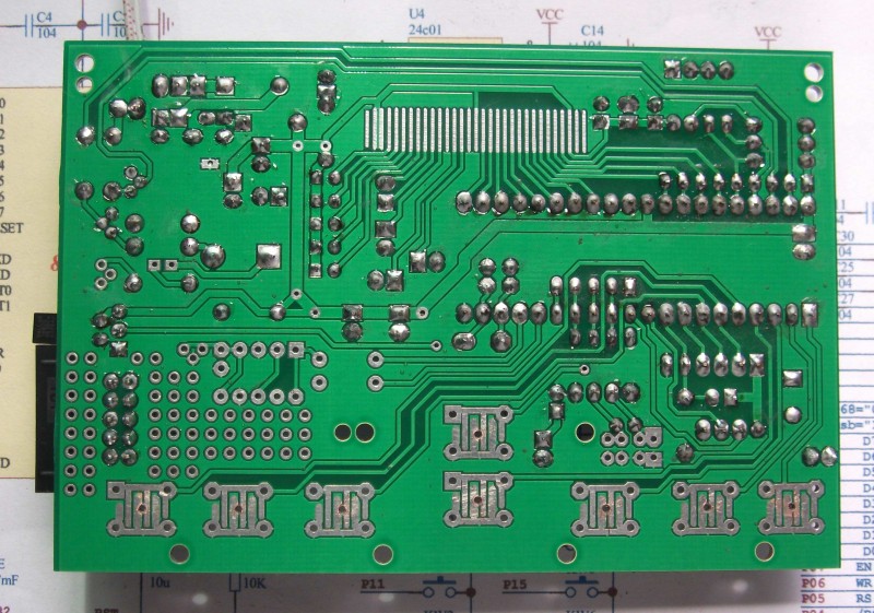

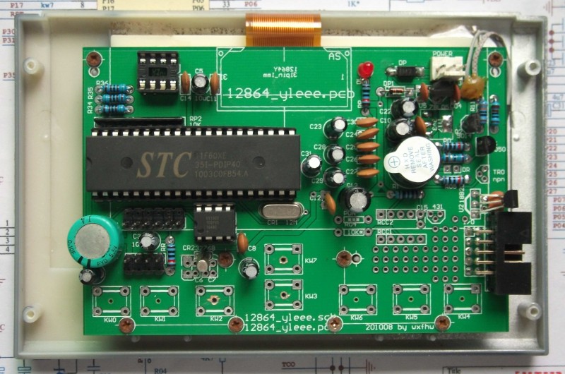

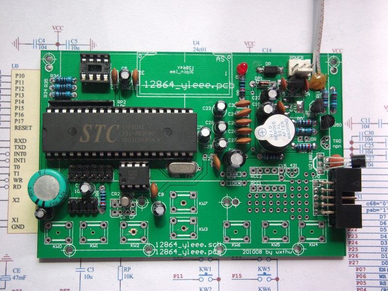

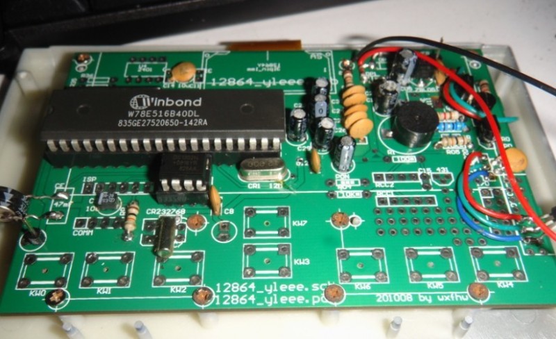

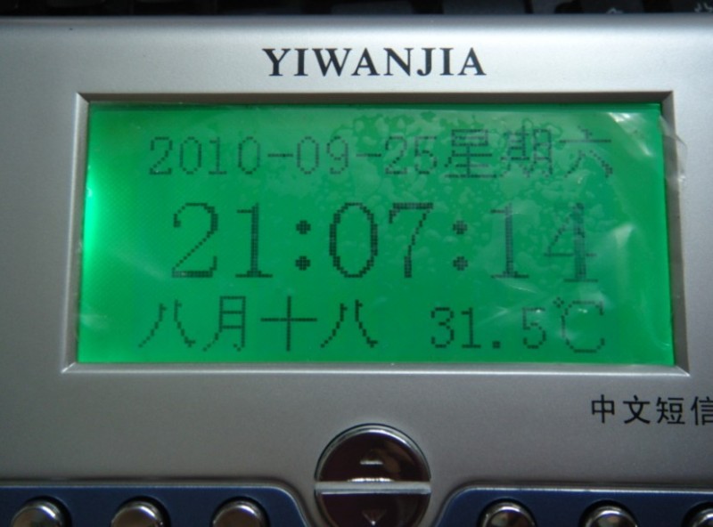

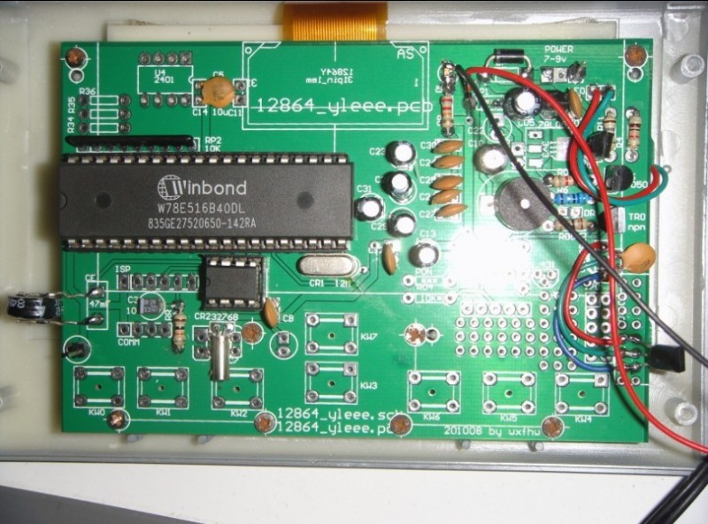

完工,上来交作业:
鄙视一下圆通快递,居然把PCB板塞我家邮箱里(老式的铁盒子邮箱,从塞入口就能取出),好在中午路过邮箱发现了,上圆通网站一查,此件已经签署,签署人:XX (本人)。真操蛋!!!!
一阵焊接过后,作业如下:
修改之处:把78L05去掉了,直接用5V电源供电。4148也去掉了,加上4148对比度太低看不清,直接短路4148。

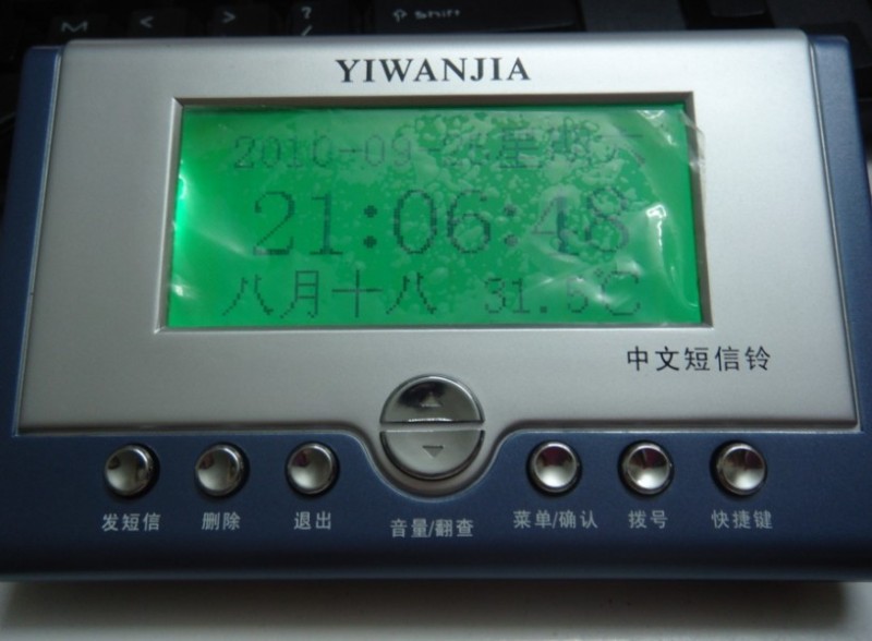

发表于 2010-9-26 10:09 | 显示全部楼层
https://www.yleee.com.cn/viewthread. ... e=1&extra=#pid60916
我的作业。
只有我一个人用了1117-33。看样子89s52工作在3.3v也是可以的。(datasheet中表明4.0V to 5.5V)
stc的单片机我也试验了,89c52rc-40i的可以工作在3.3v,-40c的不能运行。
过程实在没什么可写的。唯一就是很久没有焊接过这么多拆机器件了。
等待电波中试验。
悄悄地问一下老师,能否小规模的开源一下?程序量不大,也不复杂,开源最好。
