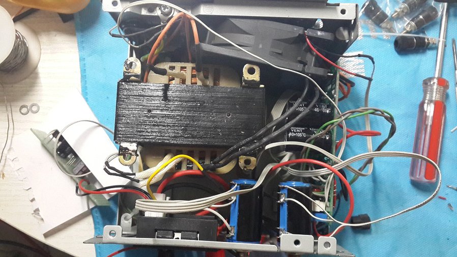

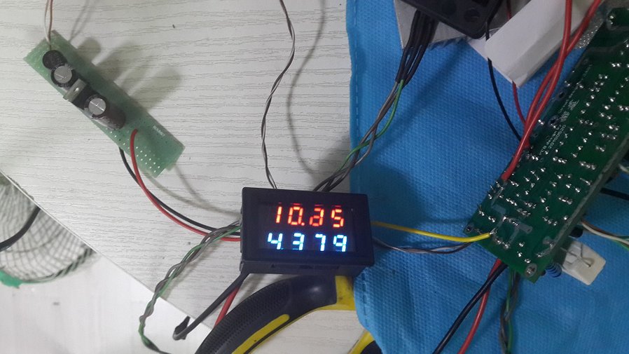

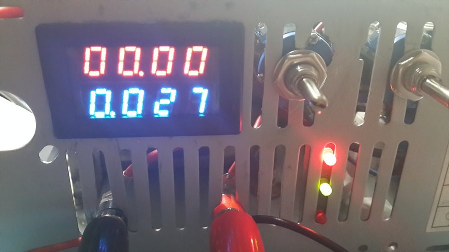

[其他综合] 3AG1老师 0-15V 0-5A电源PCB版交作业(更新)

发表于 2015-8-23 18:46 | 显示全部楼层
我也烂了一块   可电流怎么也到不了5A   换R9还是一样
发表于 2015-8-24 09:28 | 显示全部楼层
3AG1 发表于 2015-6-30 16:54
VR1接触不良,电流确实会失控。
可以在VR1的动臂与5V电压间加上一个1M电阻,电路改进如下:
3AG老师,此电路能加大电压,用于36V吗?元件参数需要改动吗?
 楼主| 发表于 2015-8-24 13:26 | 显示全部楼层
变压器功率多大?431质量?
 楼主| 发表于 2015-8-24 13:28 | 显示全部楼层
如果高低电压跨度较大,建议用有继电器切换绕组的电路。
