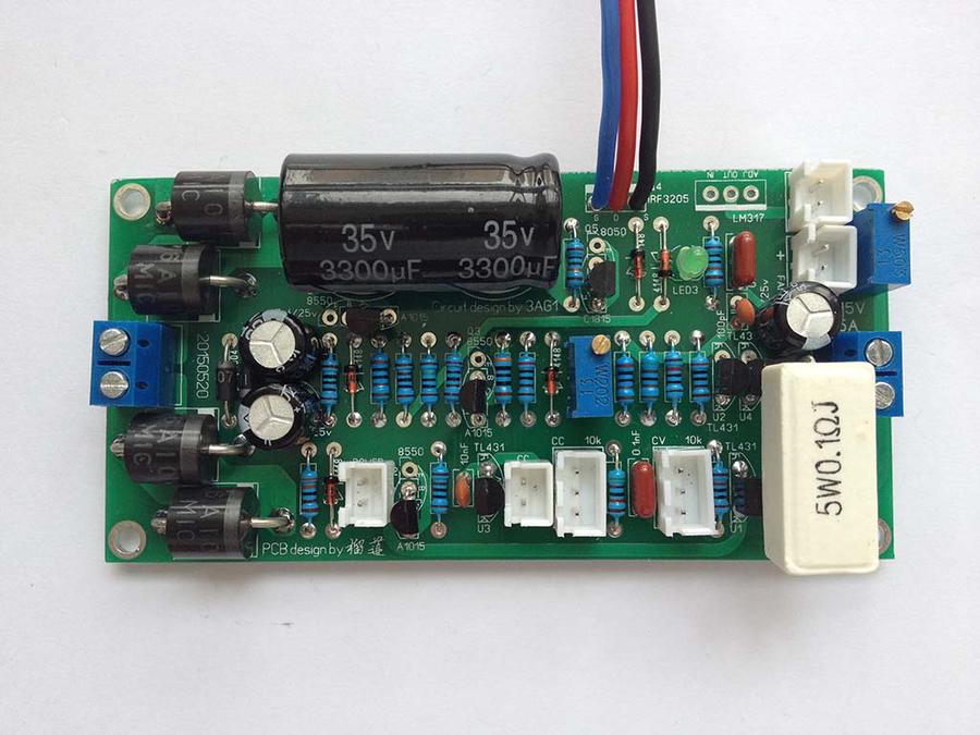

前段时间用洞洞板搭了这个电路试验感觉不错,就按照3AG1老师要求画了PCB,水平有限。

安装好元件的板子

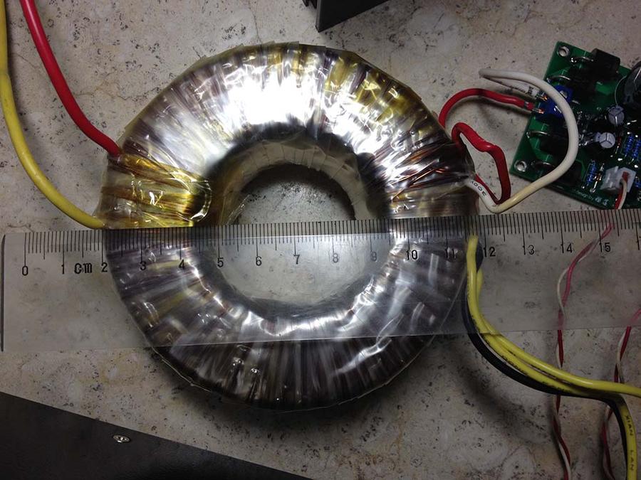

牛,原33V的改为16.5V,次级电阻0.2欧

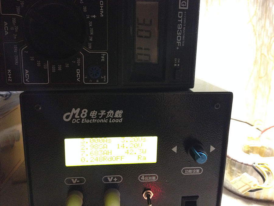

用电子负载测试,输出3A

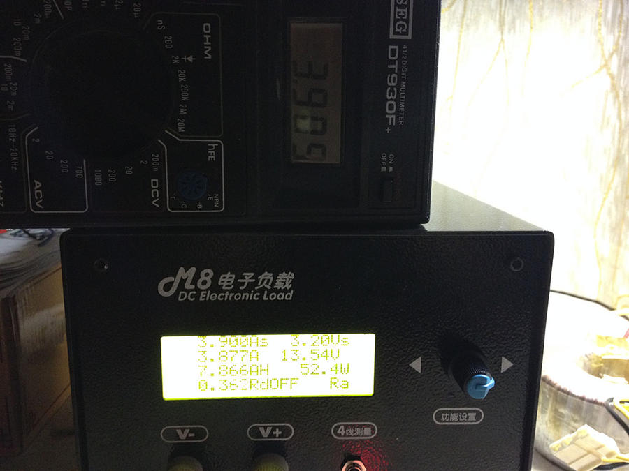

输出3.9A
不知是不是牛的功率不够大,到4A就会输出保护。

主电源次级是15V 交流 可以到达 15V直流5A 吗
那只大电阻 大电流下会很热吧不过 画得很好  如果有 贴片 电阻版本的就好了
插脚电阻 要找齐不容易啊

 楼主| 发表于 2015-6-13 20:22 | 显示全部楼层
那只大电阻 大电流下会很热吧不过 画得很好  如果有 贴片  ...
目前已到4A。水泥电阻大电流下温的。贴片有这个想法,要是能控制在5*5cm以内可以试试。
