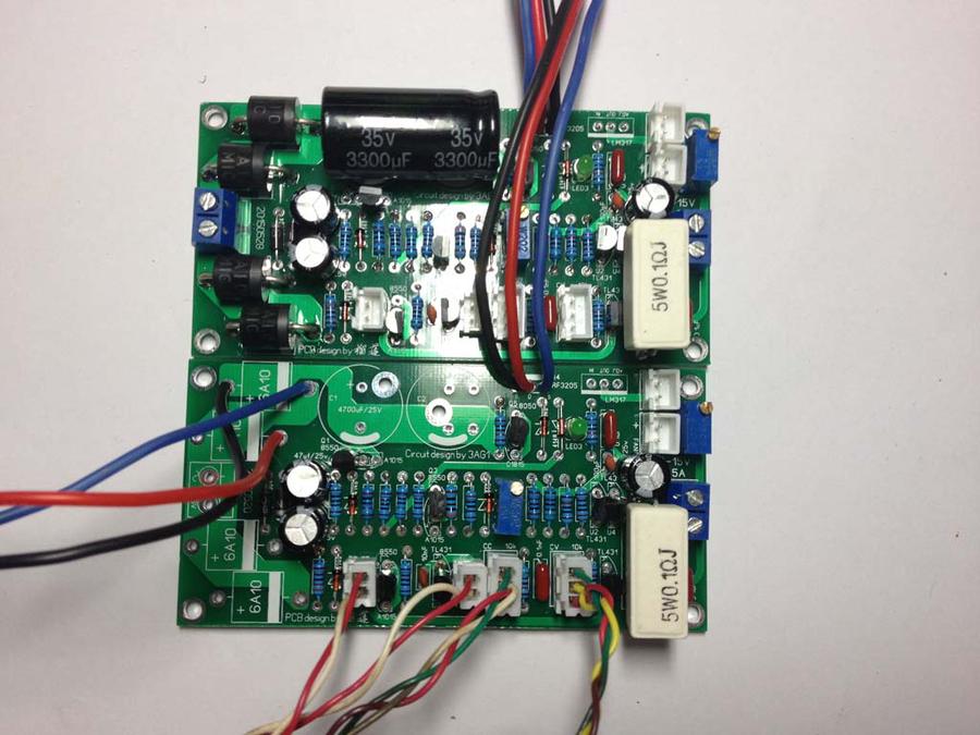

板子画得不错!
如果输出最大电流达不到5A,可以减小R9。
换成50K可调串接一个10K电阻,调好后再换成合适的固定电阻。

三哥这个电路 的手调节电位器 没有 接触不良保护吧
是不是可以加装什么电路实现电位器接触不良马上变低电压 电流的保护

又焊了一块,准备做个双路的。TL431稳压值不同最终输出的电压和电流有小小的不同,这块板子最高电压为15.06V,电流4.5A,前面一块电压为14.95V,电流3.9A。
到时试一试。

当然有啊,接触不良或断开输出电压降到3V以下。
