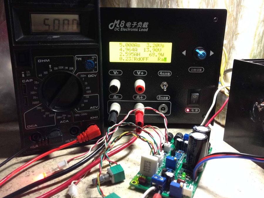

431不会这样离谱,电路可能存在振荡,振荡频率不一样你表测试的有效值就会出现偏差
发表于 2015-7-2 16:51 | 显示全部楼层
431电路震荡的话可以适当加大C5,C7的容量,到0.022UF和2200Pf。
发表于 2015-7-2 16:52 | 显示全部楼层
榴莲 发表于 2015-6-29 09:36
有PCB还是比较方便的,能到几A?
我测试过能够到4A,可能我的变压器输出不够了。
发表于 2015-7-3 12:33 | 显示全部楼层
如果U1那种接法还振荡,只能说明质量很差,还是换其他厂家的比较好。
发表于 2015-7-3 12:36 | 显示全部楼层
减小R9就可以提高最大输出电流。
R9换成43K或39K试试。图上标注的是理论计算值,比较保守,实际值会低一些。

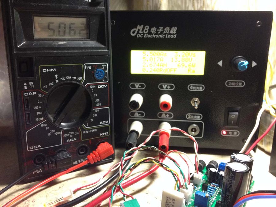

 楼主| 发表于 2015-7-10 12:50 | 显示全部楼层
3AG1 发表于 2015-7-3 12:36
减小R9就可以提高最大输出电流。
R9换成43K或39K试试。图上标注的是理论计算值,比较保守,实际值会低 ...
现在可以了,R9改为39K,电流可以到设计值5A了,而且再高也高不了了。
电子负载设定5.5A,电源输出还是5A。

发表于 2015-7-11 17:05 | 显示全部楼层
当初实验的时候没有大功率变压器,只是简单试验了一下小电流性能,不知道大电流性能怎样,波纹大不大?
稳压性能还不错,波纹很小。
 楼主| 发表于 2015-7-11 23:14 | 显示全部楼层
惭愧,无示波器,波纹无法看。大电流电压要下降一些,无负载最高15.09V,到5A负载时降到14.8V左右(万用表测输出端子值。电子负载显示13.9V,因为是二线),总体上不错,一般用不上这么大的电流。电压、电流输出稳定,基本上是mV、mA个位变动。
