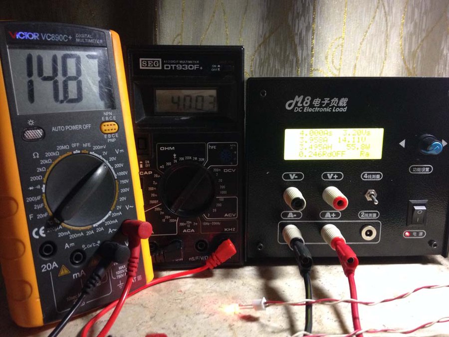

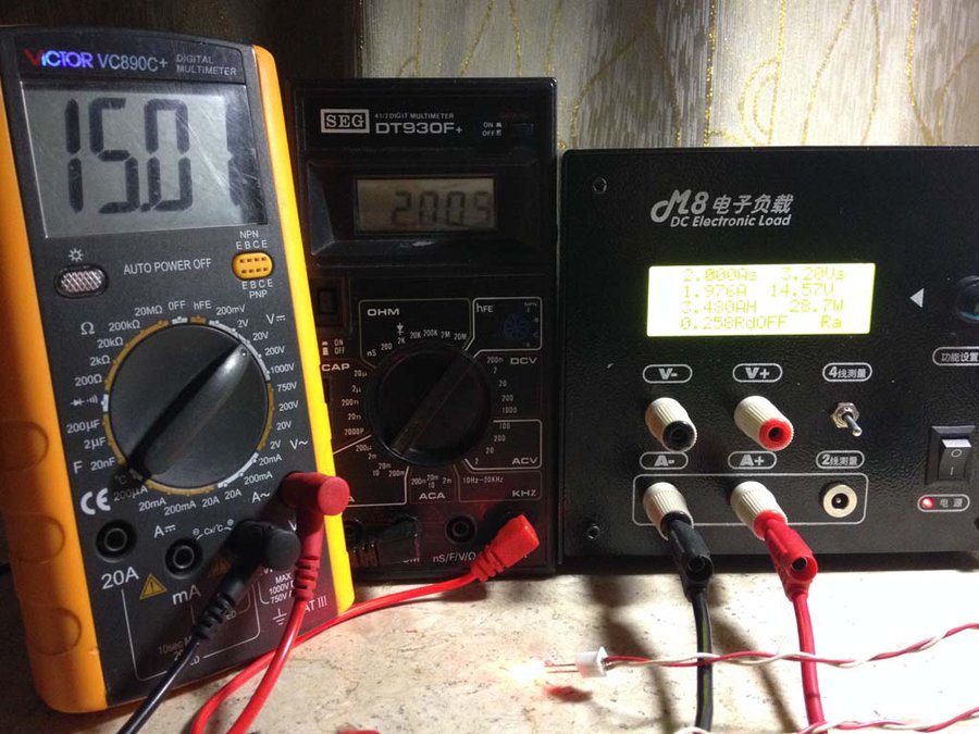

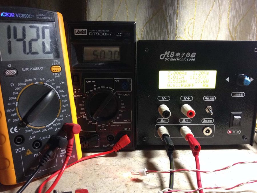

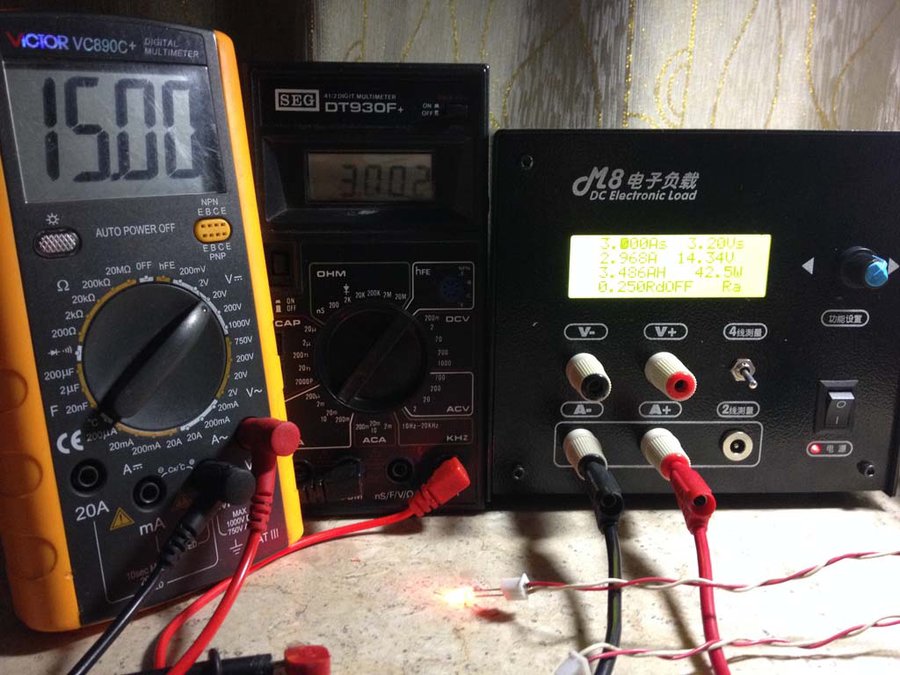

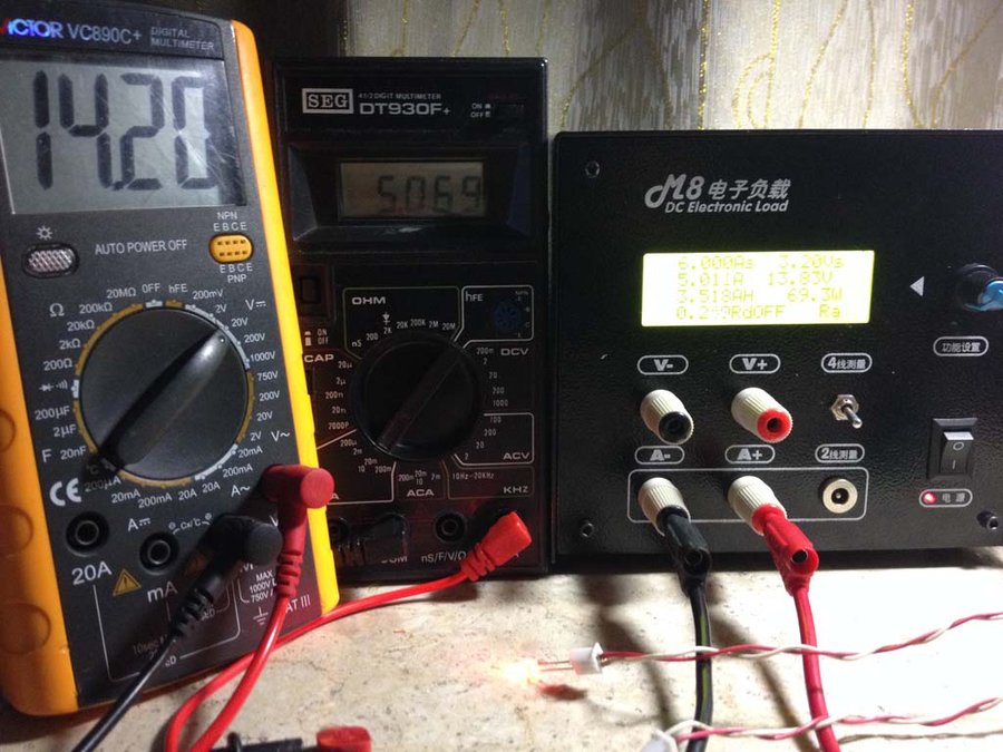

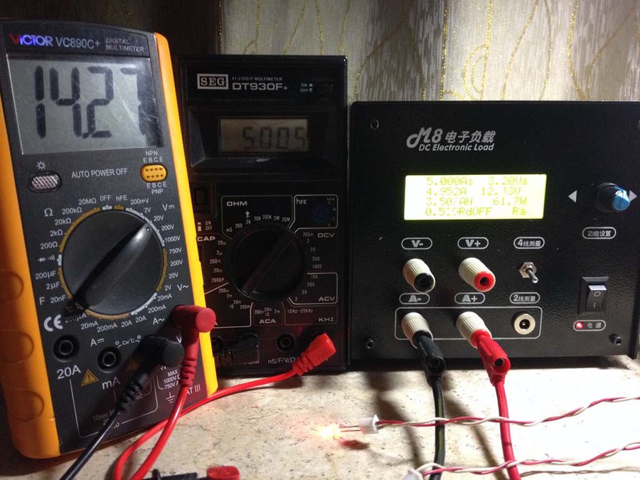

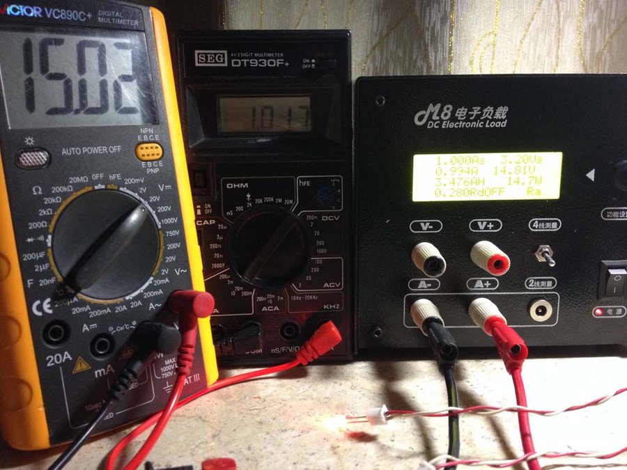

 楼主| 发表于 2015-7-23 15:44 | 显示全部楼层
3AG1 发表于 2015-7-15 21:05
会不会是电子负载的问题?加大电子负载的电流,比如说设置6A电流,输出电压会降低吗?
可以找一段电炉丝 ...
是电子负载的问题,电子负载的只能到5A,没有扩流。试了,将电源的输出电流设置小于5A,当负载电阻减小后电源就进入恒流状态。
以下为电源输出1A到5A电压变化,电子负载显示6A、7A实际还是5A。
