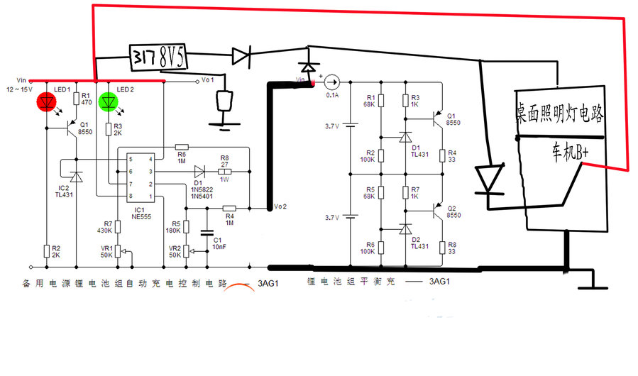

  zwl1875 使用12到15V为电源的的车机, 需要一组备用电池组为车机供应记忆电源。
https://www.yleee.com.cn/thread-43886-1-1.html
使用双锂串联7V4到8V2 ,外接13.5V电源 给车机供电的同时也给电池组充电 。
由于经常听车机, 充电电流可以比较小, 80mA应该够了。 作为桌面简单照明备用电源也不是经常亮灯的, 耗电池组的电量不多。
锂电池组充满截止,电压低至一定值后再自动充电的电路:

 楼主| 发表于 2015-7-12 17:34 | 显示全部楼层
上面这个电路采用电阻简单限流的方式,调整R8的大小可以改变充电电流。
调整方法:
1. Vo2端接可调电源的输出端,调整输出电压至8.2V,再调整VR1 使LED2 点亮,此时为电池组充满状态;
2. 调低输出电压至7.6V(也可以调至7.8V),调节VR2熄灭,此时为电池组充电状态。
 楼主| 发表于 2015-7-12 17:39 | 显示全部楼层
锂电池组可以加上平衡充电路,防止电压不平衡造成其中一节过充:
分压电阻要用精密金属膜电阻。

zwl1875发表于 2015-7-11 22:17来自手机|只看该作者如果不可以,我想用铅酸电池应该可以浮充了吧,充电就恒压7v一直补充,12v降压到7v
使用铅酸电池组浮充,可以用下面的电路:
如果你每天都开机听音乐,锂电池组也可以用这个电路。
调整VR1 可以设定充满截止电压。

请问三哥
是不是可以这样改
增加一只旁路的LM317输出电压为8.5V, 总比锂电池组最高电压8.2V高小小 。
当12到15V总电源开启后,LM317输出的8V5直接通过二极管, 给照明灯组 ,不消耗电池组的电量。
而电池组最后输出也通过二极管隔离, 只在总电源关闭后, 电池组才会待机给照明灯组和车机B+记忆供电。
车机B+ 分别有两路汇聚
一路是, 电池组通过二极管的输出,再过一只二极管隔离总电源不给灯组过高的电压。
第二路是, 直接由电源的13.5V 直接给车机, 当然是包括B+ ILL ACC 。
是不是可以解决锂电不好浮充的问题。
因为也会有晚上听车机的时候,也需要桌面照明的例如更换CD碟之类的。
当电池组电压低于7.6V时候, 也一样在给灯照明 同时又在充电。
发表于 2015-7-13 10:23 | 显示全部楼层
如果这样可以 那应该可以使用
NE555控制电路,充电部分使用普通的三极管恒流电路 ,那个备电电路了。做得完美点 。我当然希望可以恒流充。
