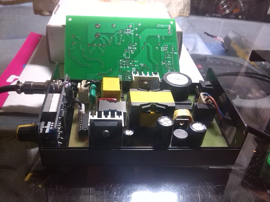

发表于 2015-12-13 17:38 | 显示全部楼层
坚持突破 发表于 2015-12-12 14:41
市面上的焊台千元以上贵的几百便宜的有90%以上用的都是工频变压器。这足以说明问题,我用的也是工频变压 ...
我用的就是开关电源,快一年了,也没发现吧元件击穿或者把元件吸走的现象。如果不放心,Y电容去掉也没事,毕竟烙铁不是其他电子设备,一点共模干扰不会对烙铁的性能产生影响的。还有开关电源的PCB设计和纸基板材有可能造成漏电。如果自己设计的PCB,只要让低压电路和高压电路离开一定的距离而且采用玻纤板,漏电几乎是不可能的事。

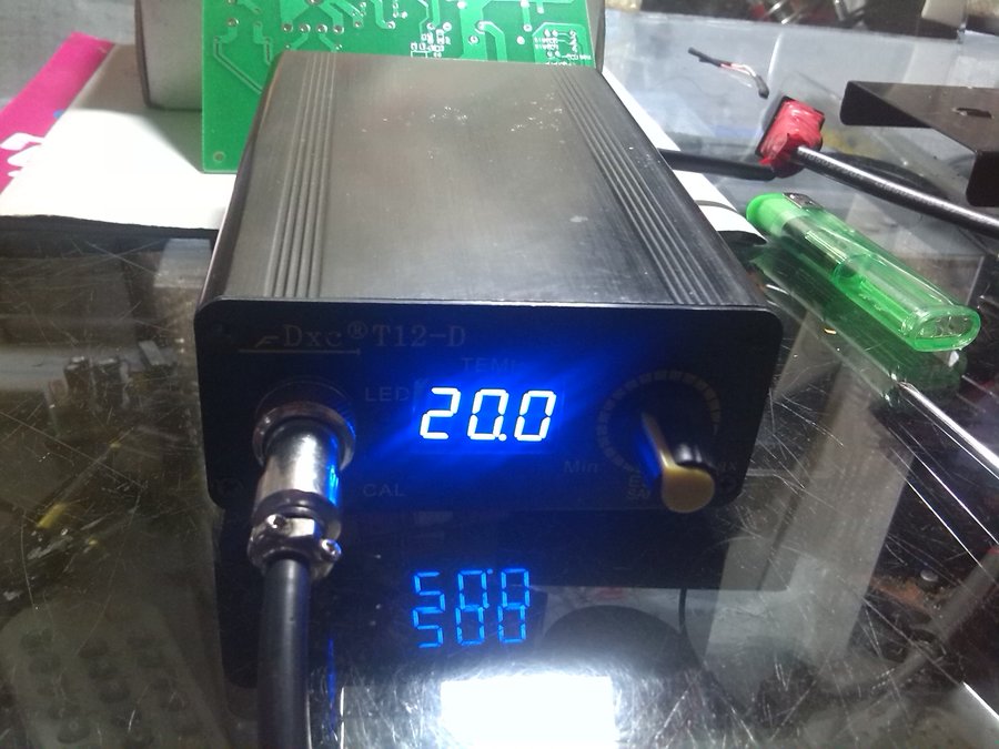

 楼主| 发表于 2015-12-14 10:49 | 显示全部楼层
40560335 发表于 2015-12-13 21:00
咋不可能,百度安泰信这个型号,已经发现有人说经常焊击穿元件了,至于吸元件是因为烙铁头是铁的,就跟电 ...
你说击穿元件我相信,你说吸起铁质原件,我玩了这么多年高频真没碰上过。我猜测安泰信那个是不是半桥结构,应为技术原因频率很低?比如20K-50KHz?  我只是瞎猜的。

正在讨论外壳,有人说丑有人说有个性,你觉得呢?

发表于 2015-12-14 21:53 | 显示全部楼层
相比之下,高的比扁的好看。如果是扁的上面能不能自带烙铁架?
 楼主| 发表于 2015-12-14 22:54 | 显示全部楼层
高的这个 刚让厂家报了一下价格  吓尿  可能难产

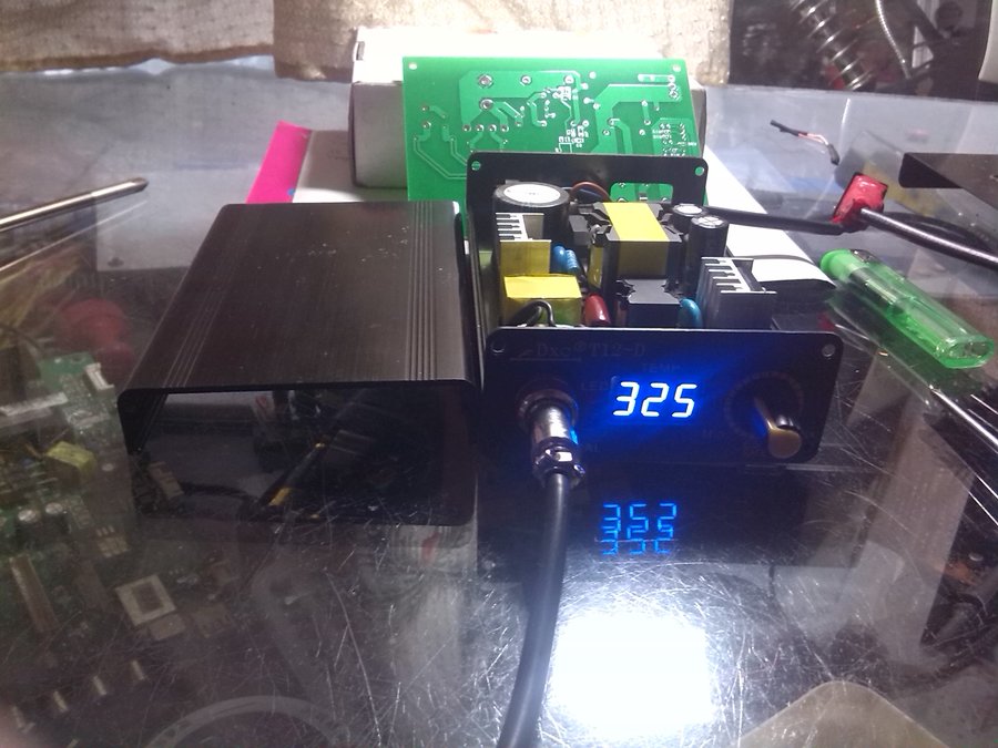

发表于 2015-12-14 23:00 | 显示全部楼层
期待尽快出套件,可以出个开关电源版本么?做成121楼兄弟那样便携的!
