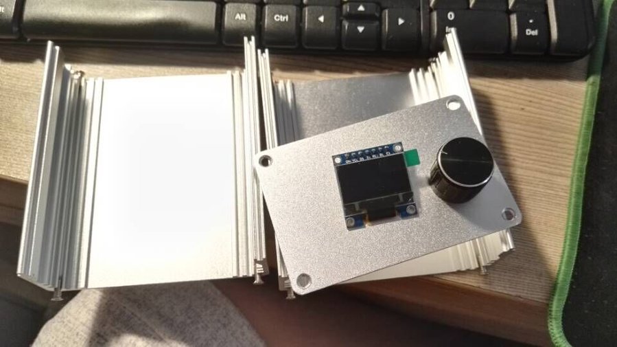

 楼主| 发表于 2015-9-22 00:35 | 显示全部楼层
小小进展!
发表于 2015-9-23 23:18 | 显示全部楼层
楼主
建议改成串口屏吧
现在OLED价格坑爹啊
 楼主| 发表于 2015-9-23 23:58 | 显示全部楼层
yhjycq 发表于 2015-9-23 23:18
楼主
建议改成串口屏吧
现在OLED价格坑爹啊
OLED 5线的SPI  没有其他屏的资料 要想作到兼容只能以后再说了    目前OLED的价格真是坑死了  希望能降点
