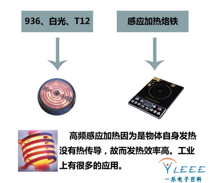

https://www.yleee.com.cn/data/attachment/forum/201508/17/140610kamnt6n8tzmcyiu9.jpg
俺个人不同观点:楼主用电炉跟电磁炉来说明高频感应加热的优势我认为不妥,电炉加热跟外热式烙铁一样,会有热量损失,但如果电磁炉跟热得快相比,哪个烧水快呢?可以肯定地说,在消耗同样电能的情况下,电磁炉烧水没有热得快来得快。。。而内热式的烙铁就跟热得快一样的原理。2
电磁炉烧水比电炉快,原因是电炉热量散失大,而热得快比电磁炉要快,是因为热量没有散失的情况下,传导途径更短。
另:俺用more兄的白菜电路制作的T12烙铁,使用30V供电,加电6秒就化锡,要更快的,以前用变压器铁芯制作过利用次级短路快速发热的烙铁,冷态到化锡就不到3秒。。。。但初始化锡时间,并不是我们追求的唯一目标,恒温、回温速度及烙铁头的寿命、是否易上锡等等,都是使用体验的关键因素。仅拼初始化锡速度,次级短路式的无疑最快,拼恒温,T12就已经能够做得很好,因为它的热电耦深埋在头子尖端后,拼上锡,白光的头子已经做得很优秀,拼头子的寿命,白光的头子也是经过市场的长期考验,如果拼综合,要击败白光T12,更不容易。

fat32 发表于 2015-8-18 00:16
俺个人不同观点:楼主用电炉跟电磁炉来说明高频感应加热的优势我认为不妥,电炉加热跟外热式烙铁一样,会 ...
这个不是烧水 烧水又有热传递, 这个是你的烙铁头自己本身发热,没有热传递,(这算内热还是外热,是不是和热的快差不多?)而你用 T12 936之类的 是电炉丝先热再传给烙铁头。(不管内热还是外热) 再举个例子 感应加热就好比给你吃了 猛补补药 你身体由内而外觉得暖烘烘,而T12是你去接近一个火堆取暖, 你举的烧水的例子是对的,但用到这里不恰当。 我用电磁炉和电炉的图片就为了表现他们的原理不同。没有烧水。
发表于 2015-8-18 01:17 | 显示全部楼层
坚持突破 发表于 2015-8-18 00:23
这个不是烧水 烧水又有热传递, 这个是你的烙铁头自己本身发热,没有热传递,(这算内热还是外热,是不是 ...
我觉得你的说法也不太合适,T12不是靠近火炉子,而是抱着火炉子
通常情况下T12比高频烙铁回温慢的原因是T12内阻几乎恒定,从而决定了它的最大功率(加热占空比接近100%,不可能是100%,因为还要测温),要想回温快就得提高电源电压。
高频烙铁则相当于一个内阻可变的T12,因此功率比T12的可调范围要宽,电源电压也宽;T12则不行,电源电压过低就没法加热。
另外,不管是T12还是高频,都是先加热烙铁头,然后再用烙铁头熔化焊锡,因此用电炉跟电磁炉类比也不合适——高频烙铁并没有直接加热焊锡。
----以上是从字面意思上得到的结论,没用过高频烙铁,还望高手指正----
