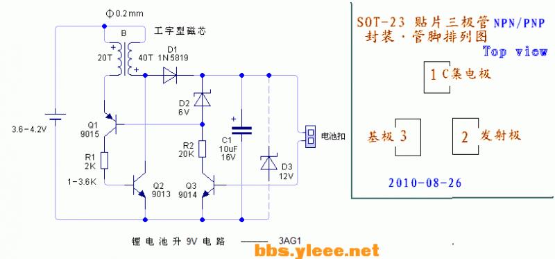

三阿哥的锂电升压电路
电路板尺寸不要大于9v电池,走线要短直方便刀刻,采用不钻孔的表面焊接按装,除稳压二极管是有引脚件外,其它元件用贴片和引脚元件都行,怎么简单就用什么,电感采用软引脚,线长一厘米。
最近自己头昏脑胀的,哪位帮忙设计下,多谢了。

发表于 2010-10-13 13:20 | 显示全部楼层
最近比较忙。
您如果不着急的话,过两天可以——我亦需要这个。
告诉我贴片三极管的封装。
 楼主| 发表于 2010-10-13 13:33 | 显示全部楼层
最近比较忙。
告诉我贴片三极管的封装。
无锡风 发表于 2010-10-13 13:20 https://www.yleee.com.cn/images/common/back.gif
不急,谢谢冯老师。
贴片三极管的封装就用常用的好了,
发表于 2010-10-13 13:40 | 显示全部楼层
“过两天”的意思,就是“过几天再说......不能急”的代名词——不一定是“两天”哦。
我手头找到一个贴片三极管的封装,不知道是不是准确无误?
脑子不行了,低级错误不断......没有自信心啦!!!
使用通常的TO-92封装,可否?
 楼主| 发表于 2010-10-13 14:17 | 显示全部楼层
回复 4# 无锡风
    用To92的更方便焊接。
Q2较重要,最好设计成可以使用bce.cbe两种管脚的,以便换用不同的三极管
 楼主| 发表于 2010-10-13 14:25 | 显示全部楼层
在体积允许的情况下尽量不用贴片好,实在头痛贴片元件的拆焊,一不小心掉了就找不到了。
发表于 2010-10-13 16:21 | 显示全部楼层
这个画板子关键是那个变压器,自制的,不好确定体积,其它的好办
 楼主| 发表于 2010-10-13 17:11 | 显示全部楼层
fat 发表于 2010-10-13 16:21 https://www.yleee.com.cn/images/common/back.gif
我是用中周磁芯绕的,只用了磁芯,没用骨架,一平方厘米的面积足够用了,引脚也可以随便安排,怎么方便怎么安排。
发表于 2010-10-13 17:52 | 显示全部楼层
回复 1# benli
    现在三极管的放大倍数都比较大,特别是Q3,非常容易感应杂散电磁波,造成电路关不断,电池一直有输出电流。
用这个图可以避免这种现象:
https://www.yleee.com.cn/attachments/forumid_20/1008252000c7a6c40771c5e80a.gif
发表于 2010-10-13 17:54 | 显示全部楼层
国庆节的时候画的非贴片的,供你参考。 3.6dc9.Sch (12.43 KB, 下载次数: 299) 3.6DC9.PCB (166.31 KB, 下载次数: 307)
