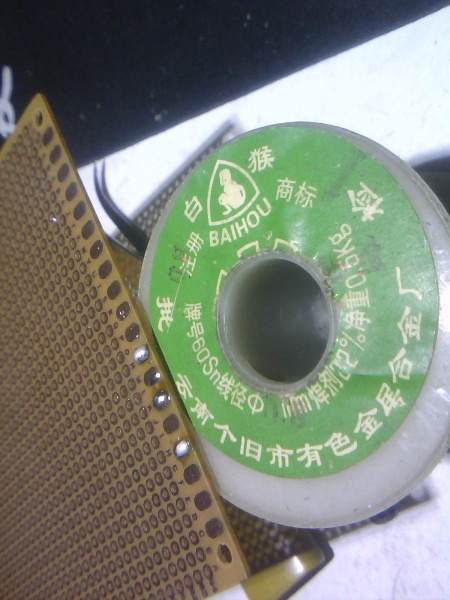

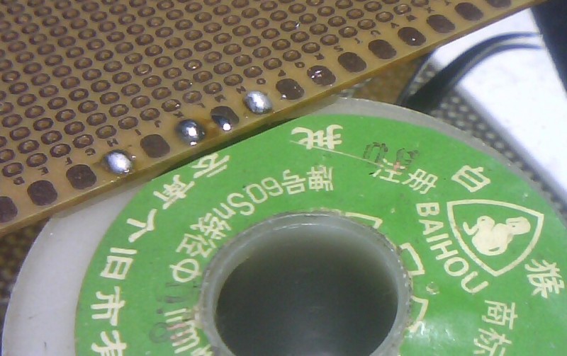

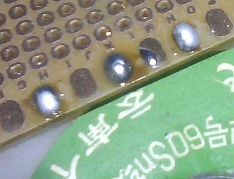

上面三个焊点,我没有用任何助焊剂,残余的松香都是锡丝内部的焊药残留形成的。我这个图就是力求让这三种锡自己表现,不加任何修饰,这样才好比较。上面我提到的加焊锡膏的试验,是以前做的,上面三个焊点都没有用到。

如果没使用松香的话,那么那个千住绝对是假的,而且是假的不能再假的松香芯焊锡丝了,好的焊锡里面都用助焊剂焊完后仅留一层很薄的透明保护层。
或许是你的万用板太脏氧化物被清理到焊点周围的缘故,希望是我看错

  中间焊点就是白猴的   04年50块买的500g现在假货太多了 不好找
