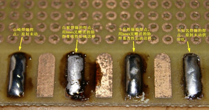

下面赶紧向大家汇报一下原厂山崎焊锡的效果,有图有真相 (晚上用LED灯光拍的,可能有一点偏色,请大家包涵了)
上图中,右边三个焊点上次已经亮过相了,全部原封未动(可以对比焊点周围的松香痕迹),供比较,最左边的焊点是lsnes兄赠送的山崎0.3锡丝焊的,和右边三个一样,未使用任何助焊剂(焊点周围的痕迹是锡丝内部的焊药形成的),堆锡后自然冷却凝固。不怕不识货,就怕货比货,确实这种山崎锡焊出来的焊点光滑饱满,让旁边三个焊点马上“黯然失色”,而且从细部看,山崎锡丝的颗粒明显要比右边三种细,整个焊点表面光滑圆润,无明显的颗粒感。本来千住锡在上一次亮相中把其它两种比下去了,这回四种亮相时也成了低档货色(惨,我手上一卷还没怎么用呢,以后看着都不想用了 )
lsnes兄还赠送了一针管的助焊膏(约5ml),据lsnes兄介绍这种助焊膏能对劣质焊锡“改性”,使劣质锡焊出来的焊点也变得光亮。于是俺拍完上一张焊点的照片后,在白猴和千住两种锡的焊点上试验了这种助焊膏,最左边的山崎和最右边的不知名锡丝焊点均保持原状,以供比较。试验的结果是:对白猴锡,基本无效果,而且使用后感觉焊点更灰了。对千住锡,使用助焊膏后,确实亮度有改善,但即使改善后仍与山崎有很大差距,看来锡的质地是最关键的,助焊膏也不能使差的锡脱胎换骨。

fat兄过奖(噢!忘了说打结的尾,不打结的是头,用完时须检查头部是否封闭,如果不封闭需要拿烙铁烫一下或用钳子压个痕以防内部焊剂流失挥发影响焊锡效果平时注意保存温度。)
如有需要下次整卷赠送,我们还有10几箱几千卷原厂定制的,这些是采用40纳米高纯度锡料工艺制成的,规格特殊230g足量一卷白坯包装,有原厂检验、质保、入关等证明,但出于公司间的协议不能公开细节请见谅。
如果和市场能买到山崎的比的话也是有很大区别的,首先是重量全国范围内绝对找不到230g规格的。能买到的也是80纳米工艺的最好品质,价格也是完全不同的

再次感谢!以前我真从没意识过焊锡丝用完要封口以免焊药挥发的问题,您刚才这一说我赶紧把用过的锡丝拿出来重新封口了 (刚打开包裹时正奇怪怎么锡丝一头打了结呢)

还有就是由于颗粒细、纯度高,它的导电系数、导热系数能力很高(官方数据是导电值10微欧平方厘米,导热值是65-75 W/mK)
