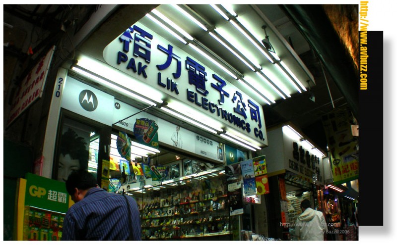

鸭了街全是卖电池手电筒修手机无线电小五金等。也有二手的电钻,碟子啥的。焊锡什么的真的很少。看见一个大牌子白光。愣是没找到店铺,估计不干了。

回复 61# itour
那个招牌是这间店子的。
顺应市场需要,店子最好的位置都展示手机了,但往店内走便可看到.......白光、Goot、阿尔法等正品。
俺的 T12刀头和阿尔法都在那里败的。
发表于 2010-12-31 09:15 | 显示全部楼层
回复  itour
那个招牌是这间店子的。
顺应市场需要,店子最好的位置都展示手机了,但往店内走便可看到.. ...
logoffagain 发表于 2010-12-31 08:42 https://www.yleee.com.cn/images/common/back.gif
    俺不知道啊,问路也没有问出来,其实啥也没有买那天,弄几瓶红花油回来了。。。。。。
去的太匆忙,有时间再去 下次先做好准备工作,你可以给我介绍一下啊。

发表于 2010-12-31 14:45 | 显示全部楼层
去的太匆 ...
itour 发表于 2010-12-31 09:15 https://www.yleee.com.cn/images/common/back.gif
坛里的jamesting兄弟(头像是犀利哥)是香港的,要去香港扫货的可以请教他问路。

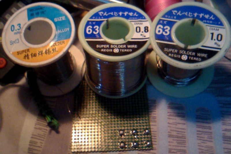

发表于 2010-12-31 20:14 | 显示全部楼层
没用过中亚的,无图无真相,上图上图
fat 发表于 2010-12-31 14:42 https://www.yleee.com.cn/images/common/back.gif
最近搬家中,相机没在家,手机拍的,加了个放大镜,凑合看吧。
烙铁温度350℃,室温1.3℃,自然冷却。冷却后,左侧的明显发灰,表面有颗粒感;右侧在烙铁头脱离的地方有痕迹;中间的所有地方都是光滑的。
右边是中亚的1.0mm,早买的,是买过好几次劣质焊锡后碰到的一卷好用的,上次跟chillmax谈论起焊锡的时候才注意到它的品牌。
左边是维修佬0.3mm,淘宝上买别的东西顺手带的,可能是太细了,助焊剂不够多,反正我不喜欢用,今天有对比了发行它的亮度还不够好。
中间是中亚的0.8mm,跟chillmax一起在西四买的,卖家还盖了戳,说是如假包换的。我用着很顺手,貌似chillmax用着不爽。
