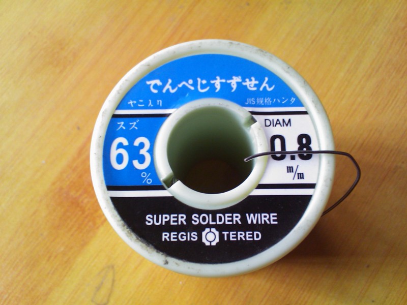

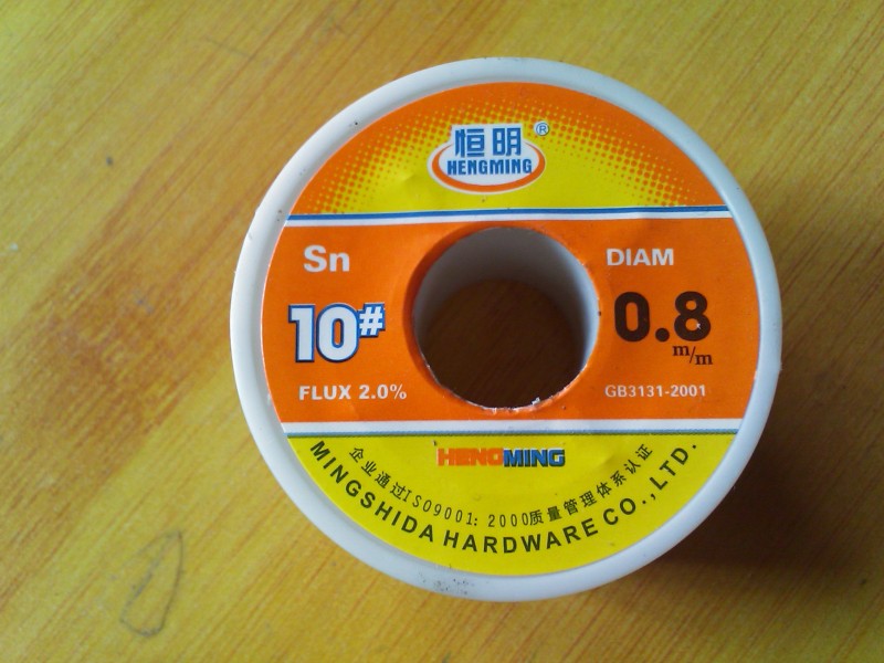

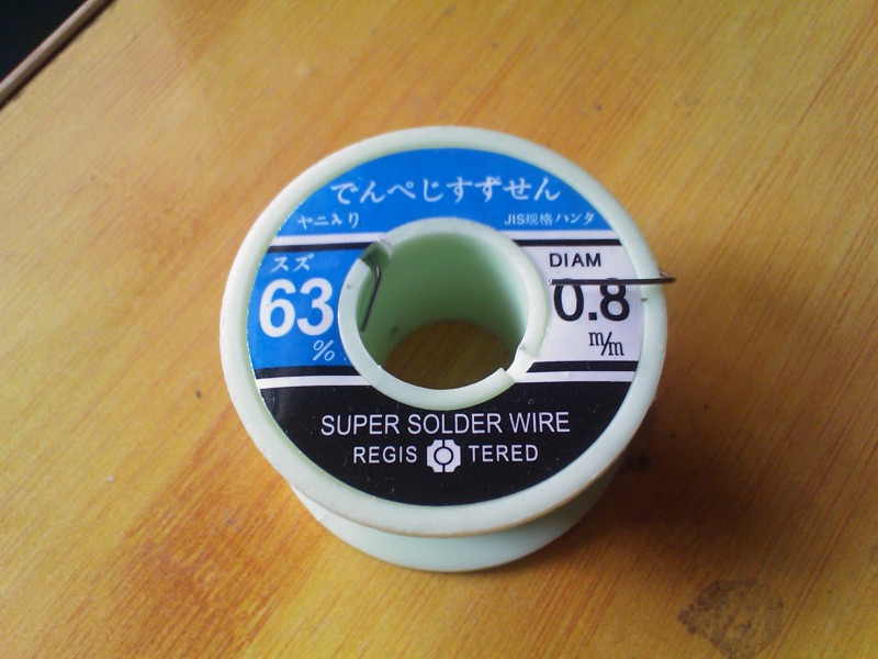

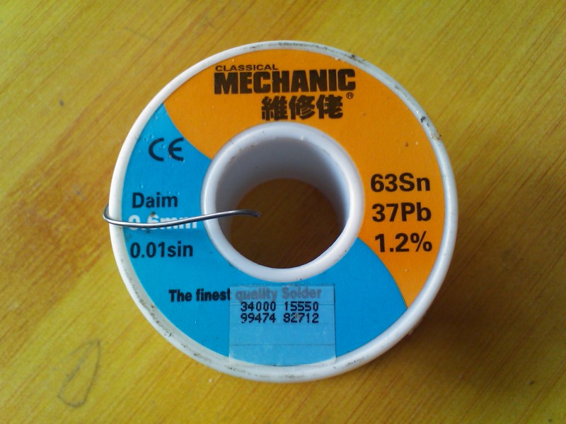

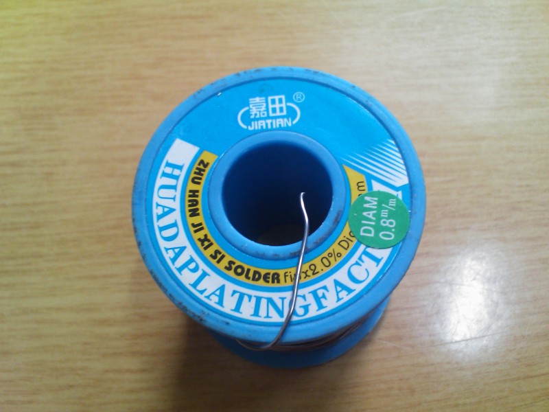

发表于 2011-1-24 16:14 | 显示全部楼层
迟到的图
某山寨牌子,焊出来的跟屎一样。
友邦,一般般。个人感觉焊出来的效果不错,但是不好使。
维修佬,当年买的第一卷正品锡丝,还是咬牙咬了好久的。当时非常好用,现在不行了。量很足,
山西中亚,小卷,松香基,活性刚刚的,焊点有些磨砂状。区分天津与山西可以从背面的厂家刻文分辨
天津中亚,和snoopy8008在北京买的,熔点高一些,光亮,浸润性稍差,焊接牢固。
