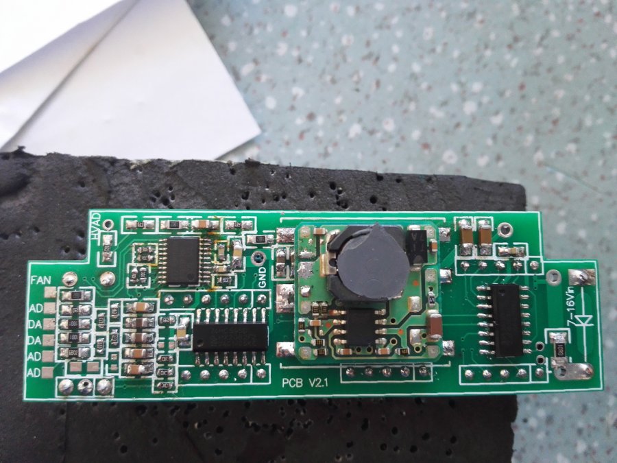

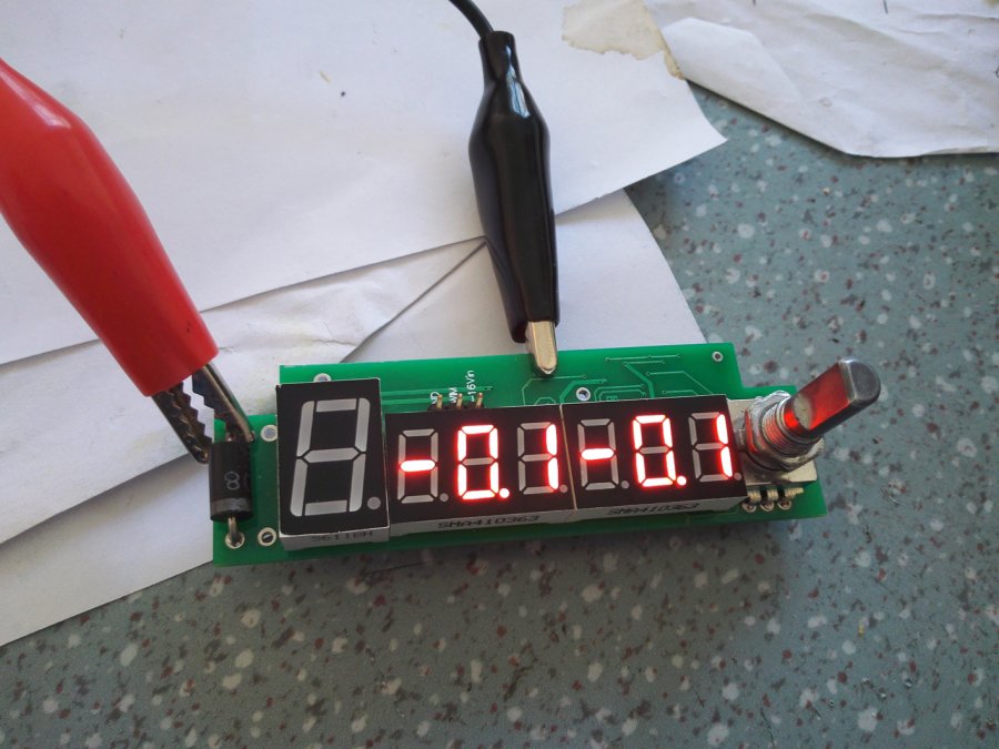

发表于 2016-6-6 17:57 | 显示全部楼层

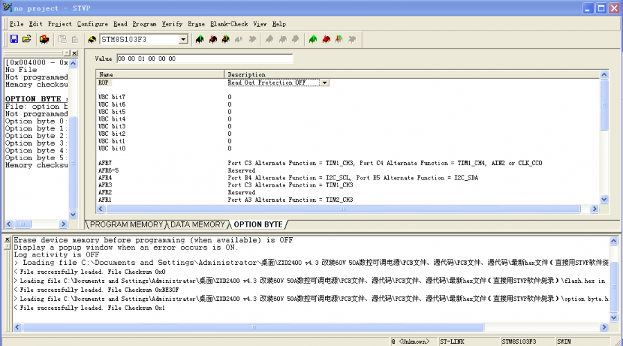

楼主在吗?板子焊完,烧录完程序送电就这样显示,和你的帖子严重不符,检查了很多遍了,电容也换了两编了,电阻也全部检查了。还是这样,是程序烧的不对?还是什么问题?编码器都可以调试,显示功能也正常,也可以进入工厂模式。可否链接主测试?谢谢
 楼主| 发表于 2016-6-6 20:15 | 显示全部楼层
ywz_xjjd 发表于 2016-6-6 17:57
楼主在吗?板子焊完,烧录完程序送电就这样显示,和你的帖子严重不符,检查了很多遍了,电容也换了两编了, ...
请注意单片机型号,必须是8S103,不能是8S003
发表于 2016-6-7 14:55 | 显示全部楼层
帮主,用的是你的套件,元件不会有问题。编码器都可以调试,显示功能也正常,也可以进入工厂模式。
目前的情况是这样滴:
1、开始通电,数码管会闪动,但没有显示目前设定的电压电流,显示是-0.1,-0.1。
2、编码器可以调节控制。
3、测量3R33的5V输出,5.08V。
4、测量【电压DA】的对地电压,1.1mV。
5、测量【电流DA】的对地电压,1.1mV。
6、用镊子把单片机5V直接点到【电压AD】,数码管显示不变。
7、用镊子把单片机5V直接点到【电流AD】,数码管显示不变。
8、测量【风扇控制】的对地电流,正常范围是0.5mA。
9、测量编码器左右腿的对地电流,正常范围是0.5mA。
电路检查了很多遍了,电容也换了两编了,电阻也全部检查换新了。是什么原因麻烦帮主给指导下,

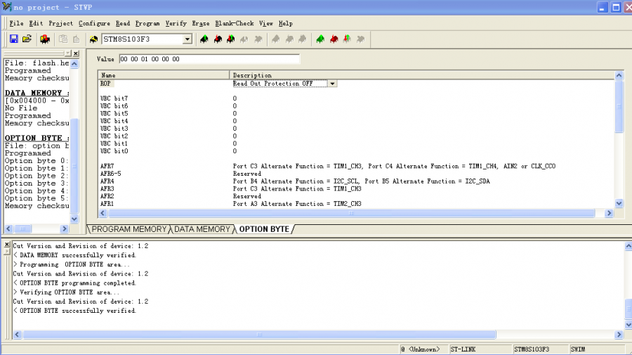

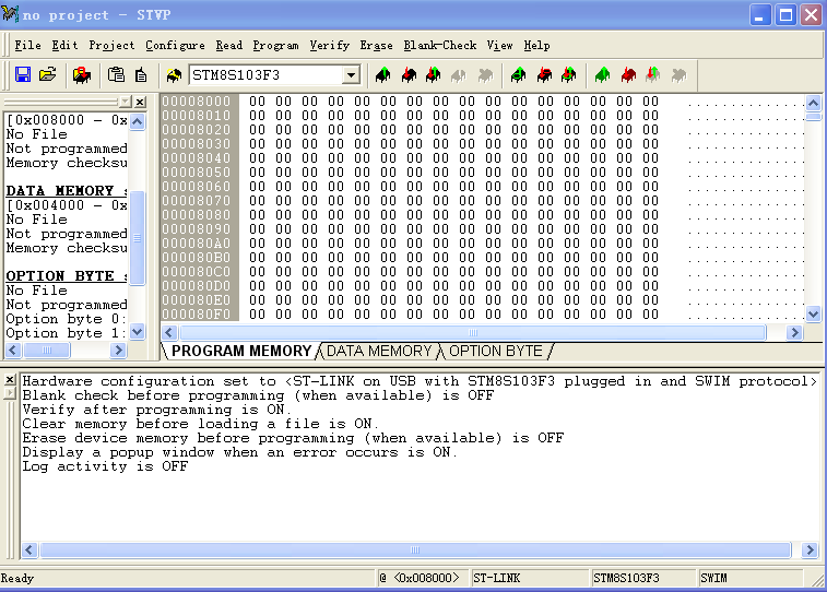

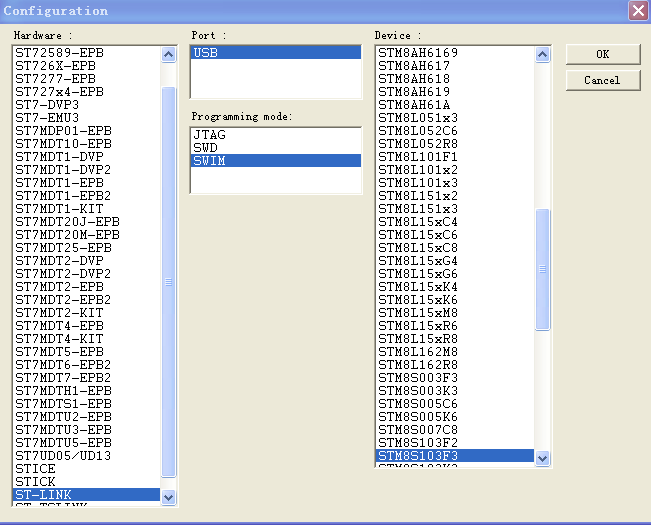

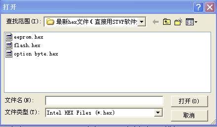

会不会是程序烧录有问题?(我用STVP烧录的)
步骤如下:1、启动STVP,https://www.yleee.com.cn/forum.php?mod=attachment&aid=MzQ2MjI2fDM5YzQ0YWFmfDE3ODEwODE3Njd8MHw%3D
2、设置连接,https://www.yleee.com.cn/forum.php?mod=attachment&aid=MzQ2MjI3fGEyNDM5OTNifDE3ODEwODE3Njd8MHw%3D
3、加载程序https://www.yleee.com.cn/forum.php?mod=attachment&aid=MzQ2MjI4fDNlOTdjZGQ3fDE3ODEwODE3Njd8MHw%3D
4、烧录https://www.yleee.com.cn/forum.php?mod=attachment&aid=MzQ2MjI5fDAyMmI5NWI3fDE3ODEwODE3Njd8MHw%3D
5、完成https://www.yleee.com.cn/forum.php?mod=attachment&aid=MzQ2MjMwfDQ2MWY0MDFkfDE3ODEwODE3Njd8MHw%3D
会不会是烧录加载程序不对,麻烦给指导下,谢谢。

发表于 2016-6-7 15:03 | 显示全部楼层
是不是eeprom.hex,没有烧录进芯片。
 楼主| 发表于 2016-6-7 18:41 | 显示全部楼层
必须要烧完三个HEX
