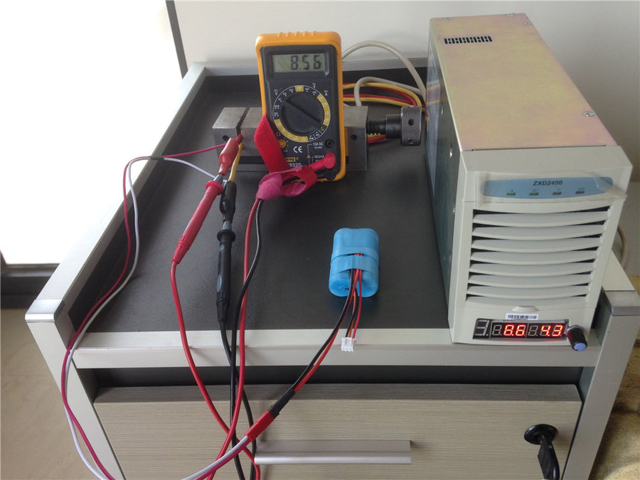

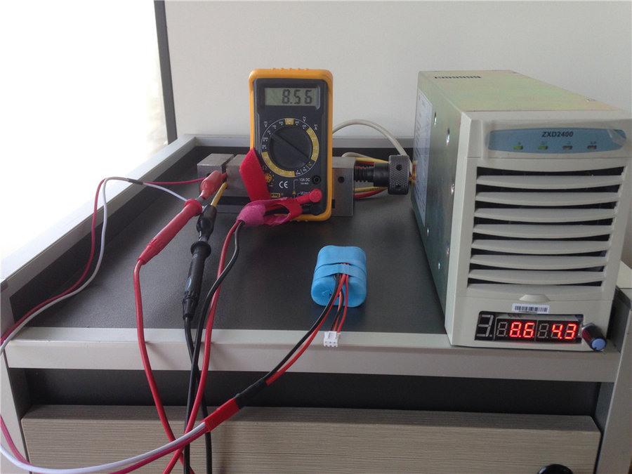

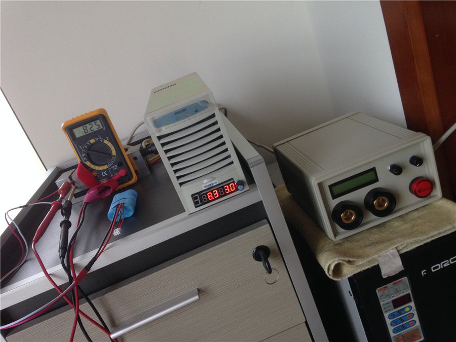

今天用买了半年一直找不到地方用的红皮绿头18650做了个电池组。
还用上了前段时间DIY的点焊机。
现在正用这个改好的电源在充电,刚开始有4A多的充电电流。
这个充电电流大大的缩短了充电的时间。

发表于 2016-5-18 12:46 | 显示全部楼层
电源改好了 效果不错 就是有几个小问题
第一 如何校准?
设置和实际不一样不爽啊
第二 如何测试感温工作正常?
怕低压大电流风扇没开大导致炸鸡
谢谢lz
