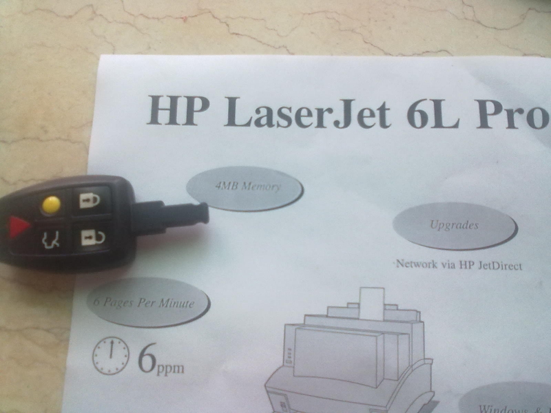

发表于 2011-5-8 12:18 | 显示全部楼层
为了弄清跑了一趟,
楼上有朋友说对的
也有朋友不懂装懂的误导了我, 说这是山寨的---开模做在早6-7年前还仿的一样不大可能 。
总算弄清了,6L是有外接口的内置是1M内存但是可以通过接口来扩展,6L PRO是内置4M的不可以扩展,卖我的老板没有骗我,我那天去一个人也在买6L PRO 也打了测试页和我的一样,就是图上车控指的位子    4M

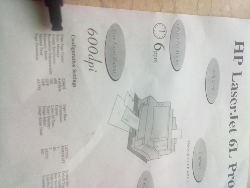

发表于 2011-5-8 18:53 | 显示全部楼层
你这个机子打印230402张了?
我的才是1021。
发表于 2011-5-8 18:58 | 显示全部楼层
我的6L是淘的旧货。打印色很浅,不知道是什么问题。
发表于 2011-5-8 20:43 | 显示全部楼层
粉盒拿出摇下在装入
有可能粉不多了,还有可能是激光镜面上有灰,
你看下我是上次看老板那样做的,不对的话请指正
