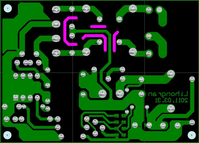

热转印做5V/1A开关电源~~半直播多PP

回复 30# 巧克力
    呵呵,5W的功率10uF电容够了。高压整流桥是1.5A的,你说要通过多少电流才能让其发热呢?
发表于 2011-3-31 20:09 | 显示全部楼层
一点建议,要实际测温过才知道,空开点会好一点

发表于 2011-3-31 22:14 | 显示全部楼层
冷热地的安全隔离距离有些问题,有一部分没处理好

 楼主| 发表于 2011-3-31 22:48 | 显示全部楼层
回复 34# benli
    是的,小板子难布一些,实际发PCB厂做板还需开镂空槽以加强隔离,如下图:

回复 巧克力
呵呵,5W的功率10uF电容够了。高压整流桥是1.5A的,你说要通过多少电流才能让其发热 ...
lihongran 发表于 2011-3-31 20:02 https://www.yleee.com.cn/images/common/back.gif
不管额定电流是多大,发热都是一样的。
