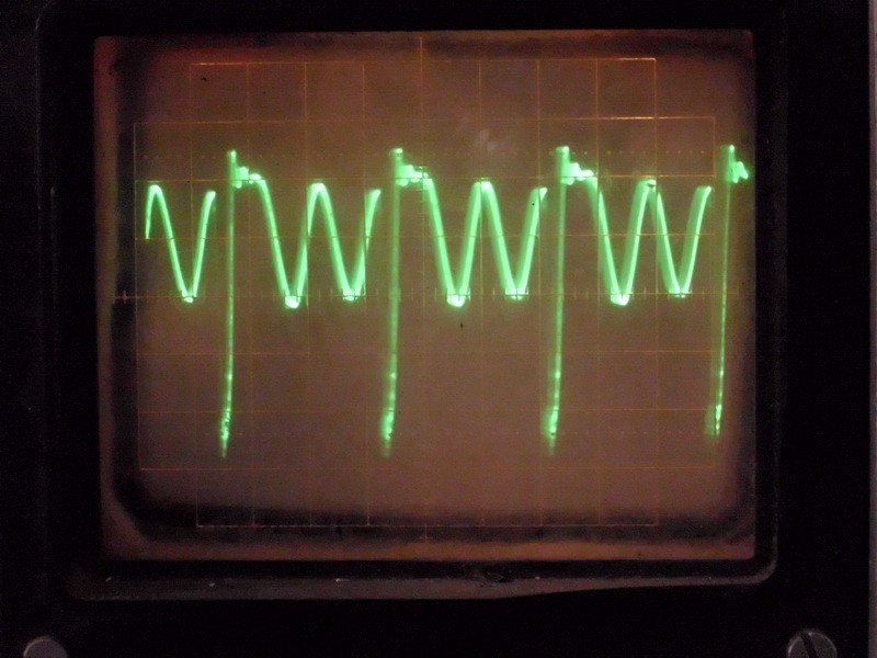

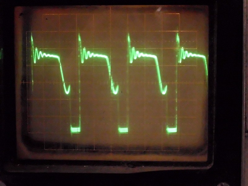

 楼主| 发表于 2011-4-1 13:39 | 显示全部楼层
变压器终于绕好了,线细骨架小,那个难绕啊,绕到后面两层就乱套了,估计漏感难保啊
再仔细检查一遍绕制顺序没有错,上电,恭喜各位,没有你们想要看到~~嘭!
这是带假负载100欧姆电阻的漏极波形,果然漏感偏大了

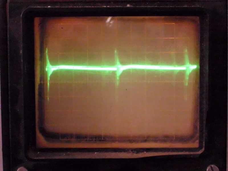

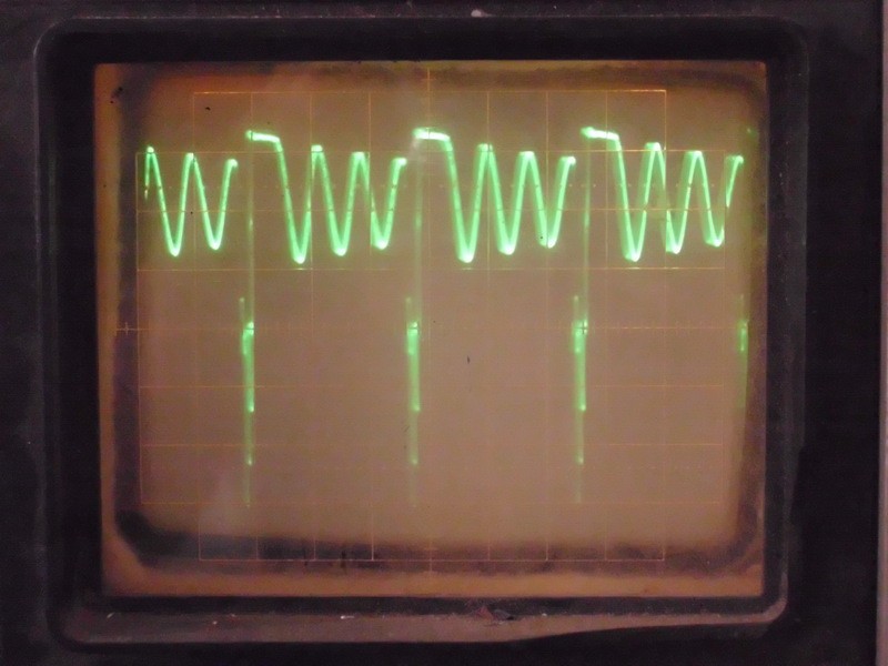

 楼主| 发表于 2011-4-1 13:40 | 显示全部楼层
这是带4.7欧姆电阻负载的漏极波形,漏感偏大,但还在安全范围

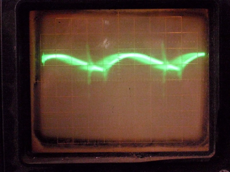

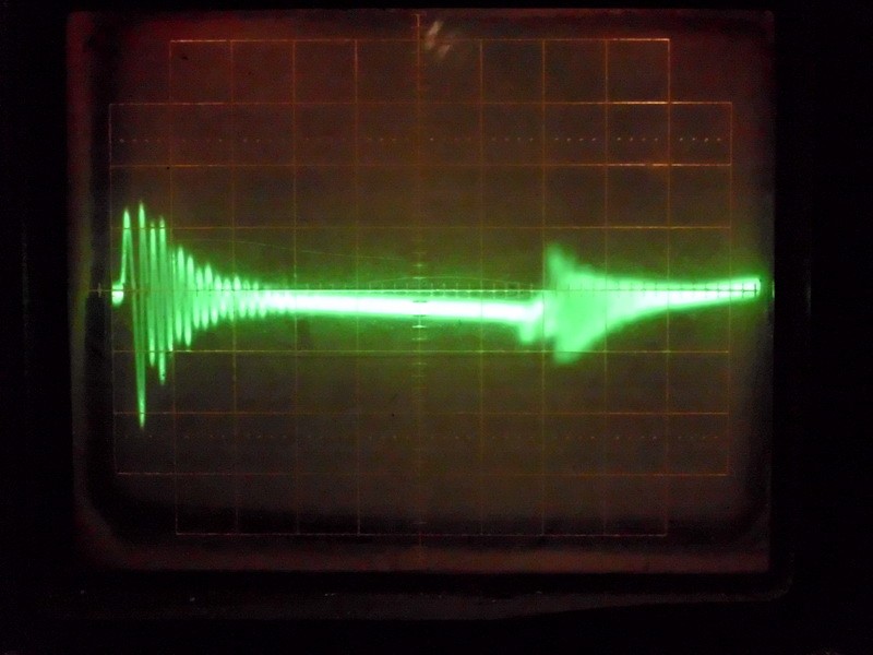

 楼主| 发表于 2011-4-1 13:42 | 显示全部楼层
以下是次极输出的波形(负载100欧姆电阻)
以下是次极输出的波形(负载4.7欧姆电阻)

各位出出招,看怎么减小变压器的漏感

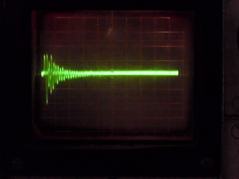

 楼主| 发表于 2011-4-1 15:38 | 显示全部楼层
变压器还没有改动。
56欧姆假负载下的直流输出波形(每格20mV)
4.7欧姆电阻负载下的直流输出波形(每格20mV)

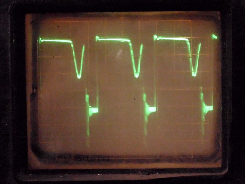

 楼主| 发表于 2011-4-1 17:57 | 显示全部楼层
变压器还没有改动。
变压器还没有改动。
4.7欧姆负载下的直流输出波形(每格20mV)
