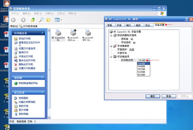

    6L是1M的,6L PRO是4M的,不怎么怎么会打PDF的噶慢打文件很快的,不会老板套了个6L PRO的壳吧,怎么查看缓存?楼主教我下,呵呵
发表于 2011-4-1 02:30 | 显示全部楼层
6L是1M的,6L PRO是4M的,不怎么怎么会打PDF的噶慢打文件很快的,不会老板套了个6L PRO的壳吧,怎 ...
巧克力 发表于 2011-4-1 00:52 https://www.yleee.com.cn/images/common/back.gif
没有6L手工添加的驱动,从驱动里看最大支持9M(机身1M+外置pcm卡8M)
发表于 2011-4-1 04:27 | 显示全部楼层
打印机的内存我不懂,可以从打印机的测试页上看到。
有些复杂文件在打印的时候,数据量很大,这些数据只能通过打印并口电缆慢腾腾的传到打印机,这样打印机内存再大,也得数据传完才可能打完。
打印时,从打印机的控制界面,可以看到正在打印的文件的尺寸,在windows任务管理器中,也可以看到spoolsv所占用的内存,有的文件比较复杂,甚至能占掉几百兆的内存,这时速度肯定慢得很,赶上电脑配置不好的,死机都有可能。
